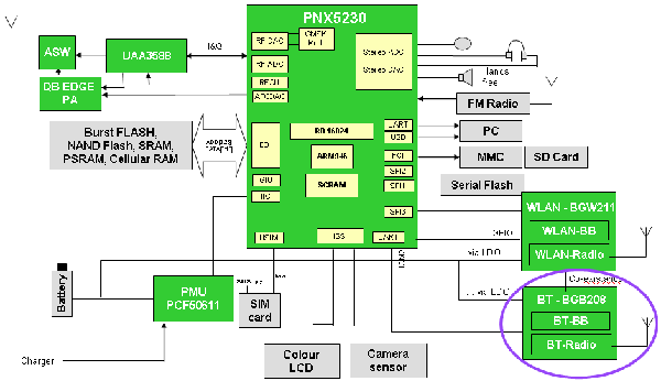

第二代融合手机
  由于越来越多的用户使用蓝牙耳机,第二代融合手机一般都集成了蓝牙(BT)功能。这类手机集成了三个射频系统,并在它们之间进行协调:由于采用协同工作滤波器,GSM与BT以及GSM与WLAN可以一起工作。BT/WLAN共用同一频段,彼此之间干扰严重www.cechina.cn,因此需要复杂的射频接入协调控制工程网版权所有,特别是BT和WLANIC之间进行紧密协调。
如何应对FMC手机的低功耗设计挑战如图
图3:融合手机第二代平台(来源:恩智浦半导体)
  除此以外,第三个系统(BT)在空闲(扫描)和通话(即在使用耳机模式)时也需要额外功耗。因此BT子系统本身与所在的整个系统架构都需要具备很好的能效。
  WLAN专用PMU,进一步改善系统能耗。采用专用于WLAN和/或BT平台的PMU,可以避免因LDO(线性稳压器)造成的损耗
