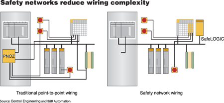

  通过机器控制网络运行安全信号的目的之一就是减少电缆连线
  通过机器控制网络运行安全信号的目的之一就是减少电缆连线。
  有多种渠道提供安全培训和相关资源,请见文章中的URL连接。
  安全网络的关键就在这里。对于通过机械化控制网络点到点转换传输安全相关信息的争论是非常引人注目的。想要达到不同层级的机器安全,就必须正确的安全系统。

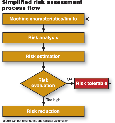

  Arens表示:“首先要做的,是对所有在工作场所中运行的机器设备进行风险评估。”
降低风险是一个循环的过程
降低风险是一个循环的过程
  仪器开发商应对仪器设备和任何与之相连的控制系统使用环境中可能出现的危险情况作出分析,并给予说明。西门子的Dorr建议说:“人员中首要考虑的是操作者,他将面临什么样的状况,然后再去考虑其他有可能出现的人,如维护人员甚或是从旁边正好经过的人员。其实风险评估是评估所有的风险。然后想出办法将风险限制在可以接受的范围。”
  Schachenman补充道,“首先,你应该列出一份安全要求细则,定义一下如何降低操作人员进行各种机器操作时面临的危险;然后按照安全要求细则设计系统,降低风险;最后CONTROL ENGINEERING China版权所有,测试安全控制系统功能是否降低了风险CONTROL ENGINEERING China版权所有,达到了安全要求。”
  Arens表示:“这是一个循环的过程,只要发生变化它就开始运作。除此之外,还会定期进行检查,根据机器的表现评估那些保障措施是否仍在有效运转。”将经验与结果积累起来就变成了关于那台机器的安全操作手册。

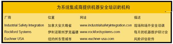

  培训
  Oulton说:“操作人员应对规章制度非常熟悉,完整了解如何进行正确的危险评估和产品使用,只有这样才能确定系统运行是可预测的,并且在发生故障时很安全。”
  Arens说:“总的来说,培训共分三个层次:全面安全培训,OSHA训练营提供了相应培训;另一个为安全设备分销商协会(SEDA)提供的专业安全销售培训课程。”这对集成了系统安全的机器的销售大有帮助。表格中列出了Arens推荐的其他项目。
  第三种是关于仪器的详细说明,Arens指出“关于这方面,当然是制造商最了解机器了。”
