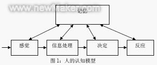

  人机交互是以人为中心与机器信息交互的过程。人是有感知和认识的主体,用户的认知模型如图1所示。人的认知功能分为感觉,信息处理,决定和反应四项子功能www.cechina.cn,并且皆依赖于大脑记忆。人本身是一个复杂的模型,受操作环境,工作额度影响,还和自身的能力,经验,情绪等很多因素相关,人机交互设计因而就变得非常复杂,设计中就应该尽量降低复杂度,降低不可预料因素造成的影响,使系统/设备尽可能在预知的安全状况下运行。
