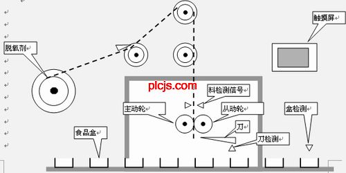

  2 食品脱氧剂投入机工艺
  因为属于机械设备的系统,另外www.cechina.cn,要求精度也高一些,所以工艺过程相对复杂一些,主要要求如下:通过设定不同的料袋长度尺寸和间距,可以加工4种规格的产品;要求实际偏差不得超过±5mm;要求在连续运行时的加工速度要能达到每分钟170个;要求刀速和步进的速度都能有四个档的调整;报警上下限设定;偏差微调功能,并且显示微调值;要求有两个外部联动功能CONTROL ENGINEERING China版权所有,启动不同的联动信号可以达到包装线联动的功能;要求具有生产计数的功能,可实现计数有效无效的切换。工艺过程如图1所
示。
台达PLC在食品脱氧剂投入机中应用如图
  图1工艺过程

  4.3 料位检测
  调整料检测的高度也是一个比较关键的环节,如果不能调整好高度会对切断的准确性起到决定性作用。
  4.4 前机时间
  投入的准确性是靠调整前机时间来保证的,在食品盒到达投入口正下方之前要进行切断动作CONTROL ENGINEERING China版权所有,而食品盒到达投入口正下方时干燥剂要正好投入到食品盒当中,送料停止到切刀切断之间的时间就是前机时间。
