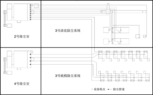

  3号清梳联设备分别有清花和梳棉两个各自独立的除尘系统,其各自除尘系统构成略有不同(见图1),下面分别对两套除尘系统
进行能耗分析。

  清花设备为联合控制系统,所有单机台均参与运转,各单机台要求风量、风压大小均有不同,要求各吸点处的风量、风压保持在规定数值范围内。清花除尘系统总体有除尘机组提供风量过大;人为增加除尘机组补风量;除尘机组内的滤网、滤料充塞等能源浪费现象存在。

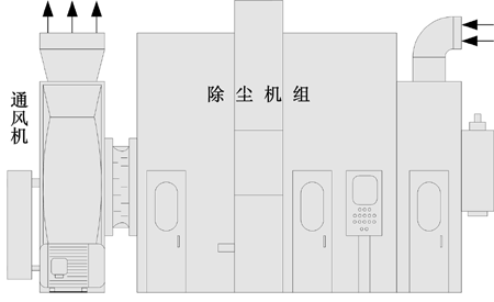

  清花除尘系统构成:除尘系统管道为串并联混合上行式布局,干管为等截面圆形管道,各支管采用变截面圆形管道,管道材质为镀锌冷轧板。清花除尘机组为精亚JYFL-Ⅲ-31B-L型复合圆笼除尘机组,通风机使用精亚SFF232-12型离心式通风机,该通风机可提供61450 m3/h,安装在除尘机组出口处,除尘机组负压运行(见图2)。清花除尘干管共8根,共40个吸点。
  根据管道设计原则CONTROL ENGINEERING China版权所有,应在需求风量基础上加上管道阻力和局部阻力的损失,裕量设计一般增加总风量的15%,此套清花设备共需风量39905m3/h(该风量包含15%的裕量),有21545 m3/h的风量浪费掉。根据现有数据分析,除尘机组提供的风量大于设备所需风量,在工艺上,风量、风压过大或过小都对产品质量有显著的影响。该除尘机组在通风机出口处装设有调节阀,用来改变局部阻力大小,用以调节出所需的风量、风压,但调节后动压增加会加大能源浪费,同时设备振动也会更剧烈,易对设备造成损坏。另外根据对除尘机组上测压装置的观察,ΔP1(滤网阻力150Pa)和ΔP2(滤料阻力300Pa)数值均已超过标准,除尘机组经过1年多的运行,滤网和滤料由于各种原因,已存在通风率下降现象,这也增加了能源浪费。造成其它能源浪费的原因还有班产量完成后或清花设备故障停机后不能及时关闭除尘机组。

  梳棉机共计14台,各单机均为独立控制系统,可单独运转。梳棉除尘系统总体有除尘机组提供风量过大;人为增加除尘机组补风量;除尘机组内的滤网、滤料充塞;设备周期大小平、品种不同或产量不同导致停车时间不同等能源浪费现象存在。
  梳棉除尘系统构成:除尘系统管道为串联上行式布局控制工程网版权所有,干管为等截面圆形管道,各支管采用变截面圆形管道,管道材质为镀锌冷轧板。梳棉除尘机组为精亚JYFL-Ⅲ-31B-L型复合圆笼除尘机组,主风机使用精亚SFF232-12型离心式通风机,该通风机可提供87374 m3/h,除尘机组负压运行;梳棉设备共有梳棉机14台,除尘干管共4根, 共14个吸点。
