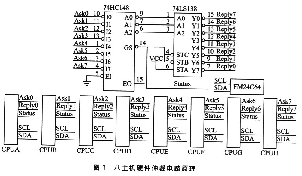

基于硬件仲裁和串行总线的多机通信如图

  利用74HC148和74HCl38可实现8个主机的硬件仲裁,电路原理如图1所示。该电路以I2C总线芯片(如FM24C64)作为数据交换芯片。电路提供3种类型的信号:Ask、Reply、Status。Ask为总线请求信号,Reply为总线请求的返回信号,Status为总线状态。从图1可知,Ask的有效请求信号为低电平。当Ask0~Ask7都为高电平时CONTROL ENGINEERING China版权所有,GS(Status)输出为高电平控制工程网版权所有,此时74HCl38处于无效的工作状态,Reply0~Reply7均为高电平信号。只有当AskO~Ask7中至少有一个低电平时,GS(Status)输出为低电平,使74HCl38处于译码状态,Reply0~Reply7至少有一个低电平输出控制工程网版权所有,故Starus为低电平表示总线被占用。
  每个主机需要提供3个I/O口作为控制线和状态线用于总线仲裁,2个I/0口用于读写I2C总线。
  以CPUA为例,当CPUA需要占用总线时,首先检查Status的状态,若为高电平,说明总线没有被占用,若为低电平,说明总线已被占用;当CPU没有占用总线时,CPUA可以发出总线申请信号(将Ask0置为低电平)。此时,也有可能有多个CPU同时发出总线申请信号,但只有优先级别最高的CPU申请有效。因此,CPUA随即检查Reply0的电平,若为低电平,则说明成功申请到总线,可以对I2C总线进行数据操作;否则,总线被其他CPU所占用,需要在Status为高电平时继续申请。
 以图1为例,其中CPUH的优先级最高。必须说明的是,由于74HCl48输出的编码为反码,
