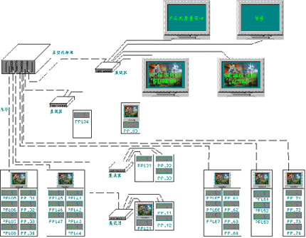

  整套系统构成如下图所示:
西门子汽车整车电子检测系统如图
  系统说明:
  整套系统由两台服务器和若干套检测站(PPL)组成。服务器和检测站通过光纤星型连接,修改后的检测程序,整车数据等由服务器传送到检测站;各个检测站的整车检测数据传送到服务器,并存到相应的数据库中。
  两台服务器一台为运行服务器,一台为备份服务器,两台设备实时交换数据,保持数据库内容一致,当一台设备出问题时,系统马上可以切换到另一台设备,并且可以继续
正常工作。服务器运行Windows NT操作系统,运用Oracle数据库软件,实现对数据的管理。服务器上装有SICALIS ECO软件,用于系统的维护www.cechina.cn,其功能包括用户检测程序的修改,检测数据的统计,检测曲线及检测信息的显示等功能。
  另外,服务器与产品质保计算机联网,新的整车数据可以由厂级网络SAP3直接下载到系统中;服务器与维修计算机连接,可实时将各个检测站上的报警信息传送到维修部门,这样有助于及时、快速的处理问题。
  检测站运行Flex OS/2实时多任务操作系统。检测站软件提供许多功能,可以实时显示检测状态,可以修改检测程序,可以手动读取或修改汽车电脑中的数据等等。

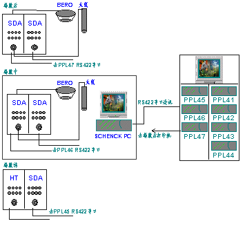

  转毂测试分三步进行,转毂前,转毂中和转毂后。转毂前主要测试ABS电脑连接是否正常,及故障存储器的内容,若此处检测未通过,则不进行以下的两步检测,直接送返修。转毂中主要测试制动力和摩擦力,其中BERO是超声波传感器,检测是否有车驶入,这是启动检测的必要条件之一,定向天线从MDA中读取MDA号码和车号,接下来的通讯工作由右侧的SDA与车内的MDA完成,检测过程中,检测站PPL和第三厂家的PC通过RS422接口通讯,检测站向第三厂家PC发命令,让转毂按一定速度转动,并且从第三厂家PC中读回各种转毂状态。转毂后主要作LEP检测,BERO和天线的作用同转毂中。
  转毂测试台的构成如下图所示:
