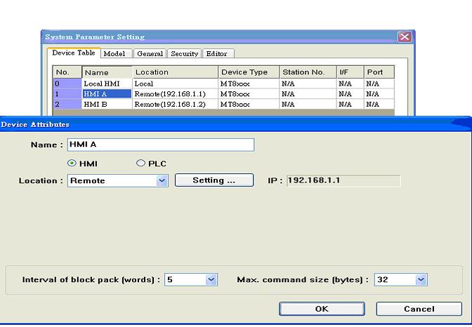

  使用EasyBuilder 8000, 并在EasyBuilder 8000 中的[System Parameters]内的[Device Table]中, 增加HMI A与HMI B的IP与使用的port号码。
PC与HMI间的的通讯如图

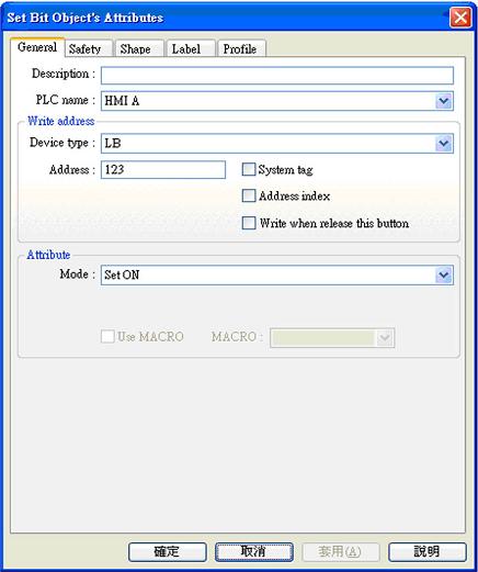

  选择正确的[PLC name]。在组件的设定页中CONTROL ENGINEERING China版权所有, 正确选择要操作的装置CONTROL ENGINEERING China版权所有, 例如要控制HMI A上的LB控制工程网版权所有, 则[PLC name]需选择”HMI
A”, 如下图。
