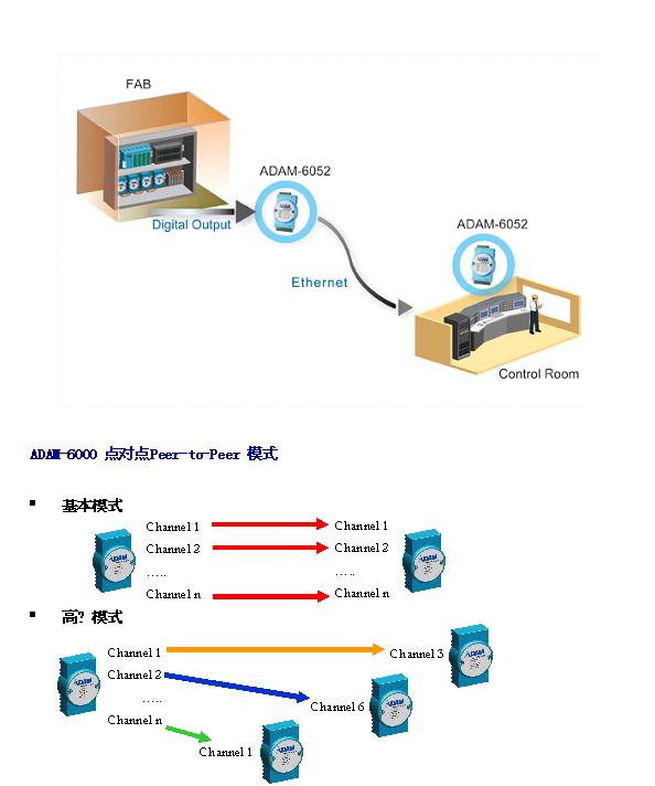

  系统架构:
ADAM-6000模块Peer-to-Peer功能在LCD制造业的应用如图
  系统描述:
  本系统中应用了ADAM-6052模块的Peer to Peer(点对点)功能,一个ADAM-6052模块读取生产设备所发出的DO信号控制工程网版权所有,另一个放在控制中心的模块用来控制安装在控制面板上的LED报警指示灯。两个模块之间通过Ethernet网络进行连接,将ADAM-6052的DI信号直接对应到另一个模块的DO通道,充分利用ADAM-6000的Peer to Peer功能。
