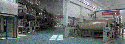

  山东德州兴泰纸业公司是山东照东方纸业集团新建的具有国内领先水平的高档板纸生产企业。其高档板纸项目为国家经贸委批复立项的国家重点技术改造"双高一优"项目。公司位于山东省平原县龙门经济开发东区,占地500余亩控制工程网版权所有,总投资5亿元,主要生产100-300g/m2环保型高档工业板纸。设计生产能力为20万吨/年。该项目采用日本、欧美等国家的先进的生产工艺设备,配置了国内先进的4400/450板纸机生产线,是国内生产规模最大的生产线之一。项目工艺以美废(欧废、国废),木浆为主要原料。可参阅下图(一)。

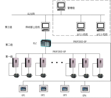

  纸机控制系统的结构图如下图(二)所示:
  图二
  图(二)
  系统为三级控制方式。
  传动系统第一级为变频器控制级,变频器采用ABB公司ACS800系列multidrive多传动控制器,配有闭环控制编码器反馈板,组成闭环控制系统。变频器上还配有DP通讯板,与PLC组成PROFIBUS-DP现场总线控制网络进行实时高速通讯。
  传动系统第二级为PLC控制系统,PLC采用西门子公司大型S7-400 CPU为414-2DP,操作控制选用西门子OP270操作屏。S7-400与变频器、OP270操作屏以及S7-200辅助PLC组成PROFIBUS-DP现场总线控制网络,完成整个纸机操作控制。
  传动系统第三级为上位优化控制系统,采用DELL公司工业控制计算机,用于整个纸机传动系统状态监控。上位机采用西门子组态软件WINCC,可以通过工业以太网与QCS上位机、DCS上位机、车间管理级、厂级管理级等联网控制,实现纸机传动控制系统优化控制和自动控制。

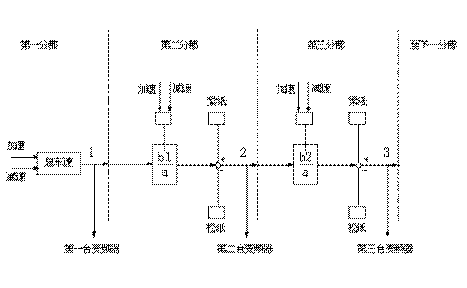

  1.速度链控制
  速度链结构采用二叉树数据结构算法,先对各传动点进行数学抽象,确定速度链中各传动点的编号,此编号应与传动单元(本系统为逆变器)中设定的地址一致。即任一传动点由三个数据("父子兄"或"父子弟")确定其在速度链中的位置,填入位置寄存器相应的数值,从而构成整个速度链结构。
  算法设计:
  图三速度链控制结构示意
  图 (三) 速度链控制结构示意
  如图(三)所示我们把纸机第一分部点作为速度链中的主节点,即它的给定速度就决定整个纸机的工作车速,调节其给定速度就调节了整个纸机车速。在PLC内www.cechina.cn,我们检测到车速调节信号则改变车速单元值,1点处的速度就为第一台变频器的运行速度设定值,将其送第一台变频器执行,并送给第二台计算。第一分部的速度值乘以第二分部的变比b1/a则为第二台变频器的给定值。若第二分部速度不满足运行要求,说明第二分部变比不合适,可通过操作第二分部的加速、减速按钮实现,PLC检测到按钮信号后调节b1即调整了变比,使其适应生产要求。相当于在PLC内部有一个高精度的齿轮变速箱www.cechina.cn,可以任意无级调速。若正常生产中变比合适,某种原因需要用紧纸、松纸时,按下该分部紧纸、松纸按钮,PLC将对应在速度链上附加一正或负的偏移量则实现紧纸、松纸功能。图中2点就包含了调速和紧纸、松纸等操作指令的速度值,将它送给第二台变频器执行,同时送下一级计算。依此类推,构成速度链控制系统。速度链的分支设计采用父子算法,可以构成任意分支的速度链结构。
  本速度链的设计不仅只是为实现纸机传动控制要求,而且为后续的计算机优化控制提供了可能。在PLC内部有非常精确的传动变比,我们设计为精度为0.001%,通过设定参数可以做到更高。这样有精确的传动变比上位计算机可以精确地记忆纸机传动过程参数,当需要更换品种或车速时,上位计算机可以准确地将纸机运行参数传入到PLC,由PLC执行CONTROL ENGINEERING China版权所有,将纸机调整到当前工作状态。
