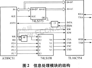

  GPS模块将导航定位信息通过串口不断发送出来,通过对这些数据的处理提取所需的经纬度等信息,然后将有用信息按一定协议组装成数据包传递给GSM发送模块。其硬件组成见图2。采用AT89C51处理器,由于数据的接收和发送都是通过串口来实现,本文中采用TL16C554来扩展串口,TL16C554是一个整合4通道的异步通信组件,它的每个通道都能与外围设备进行数据通信,实行串/并或并/串转换。
