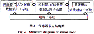

  在不同的应用中,传感器节点设计也各不相同,但是,它们的基本结构是一样的。根据具体需要,设计出的传感器节点主要包括以下几个子系统:数据处理子系统、数据采集子系统、无线通信子系统和电源子系统构成,节点结构示意图如图2所示。
