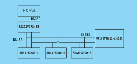

  大冶铁矿球团厂造球工段控制系统中,利用研华ADAM-5000系列智能I/O模块实现数据采集和输出功能,共包括3个ADAM-5000机架,分散在现场的3个工序里。3个ADAM-5000系列模块、上位工控机相互之间采取RS485总线连接,组成底层RS485总线网络。在该总线网络内数据通信采用ADAM-5000的通信协议。系统结构图如图1所示。

  造球工段现场智能显示仪表的数据来源于对RS485总线上的数据侦听。上位PC机数据传输的工作方式是按照ADAM-5000模块帧格式,将要发送的命令在485总线上发往下位机ADAM-5000各模块。在数据帧中包含应该接收命令
的下位机的正确地址,只有与帧中目标地址一致的下位机才能接收命令帧。总线侦听技术突破了这一限制,它实时地对总线上传输的数据进行动态地把握,它将总线上传输的帧统统接收下来CONTROL ENGINEERING China版权所有,在从侦听微机的串口侦听到所有通讯数据后,对通讯数据进行分析和破译工作,从而得到需要的数据。

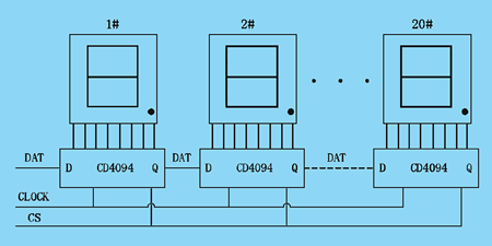

  数码管显示仪表的硬件原理图如图2所示,它由AT89C52单片机、数码显示电路和RS485接口电路组成。RS485总线收发器采用了TI出品的SN75176;由于需要显示的数据较多,且现场对数字显示器亮度有较高要求,本方案采用静态显示。为了节约单片机资源,采用了带选通功能的串转并芯片CD4094作为显示驱动器件,这样20多位数码显示只占用了3根单片机I/O线资源控制工程网版权所有,如图3所示。

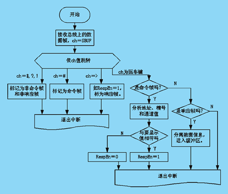

  侦听软件的关键在于接收总线上的数据帧,主要分为对命令帧的分析和对响应帧的解析两部分。在PC机与ADAM-5000通讯时CONTROL ENGINEERING China版权所有,显示仪表不断侦听总线上传输的数据帧,判断是命令帧后,将接收完整的帧地址与要显示参数的帧地址相比较,相符则继续侦听ADAM-5000的响应帧,将其中数据信息分离出来,送数码管显示;不相符则不采取任何动作,等待下一个命令帧的到来。
  通讯软件采用C51语言编制,其中中断子程序流程图如图4所示。
