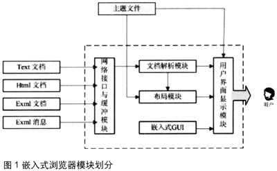

  根据汽车网络自身的特点、车载网络浏览器的特殊要求,以及模块内高内聚和模块间低耦合的要求,将车载网络浏览器的设计和实现划分5个模块,分别为扩展标记语言模块、网络接入和信息缓存模块、标记语音解析模块、布局模块、用户界面模块。
  扩展标记语言模块主要根据车载网络的特点www.cechina.cn,在保持与HTML语言兼容性的同时,使用XML技术对HTML语言进行扩展,定义一种基于车载网络的标记语言EXMLCONTROL ENGINEERING China版权所有,扩展标记语言模块以模块的方式定义,网络接口与缓冲模块主要用于同时连接汽车局域网络和互联网络,以获取汽车实时信息和广泛的互联网信息,文档解析模块是在基于车载网络的嵌入式浏览器中使用的标记语言,有两种,分别为HTML和EXML,其中包括HTML语言的基本标签,因此,在语言解析模块中使用同一个解析器,对两种标记语言进行解析,并将解析的结果存在内存中,文档布局模块主要用于确定每个页面元素的大小,页面元素分为文本、图像和图形两类,其中图像和图像的大小可以直接获取,文本的大小则受标签和属性的影响www.cechina.cn,用户界面显示模块的作用是显示用户界面,其中包括:工作区、标题栏、标签栏、实时标签显示区等,他们之间的管理如图1所示。
基于车载网络嵌入式浏览器的设计如图
基于车载网络的嵌入式浏览器的模块设计

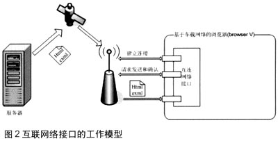

  网络结构模块分为两部分,即互联网络接口与实时网络接口。
  互联网络接口主要负责互联网络接入功能。首先是通过网络协议建立到服务器的连接,然后向服务器发送请求,服务器确认请求,并负责把浏览器请求的文件通过网络协议传送给浏览器,具体的过程如图2所示。
基于车载网络嵌入式浏览器的设计如图
