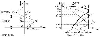

  在保证曳引机质量的前提下,与曳引机配套的电机的性能也直接关系到电梯的起制动过程的性能,问题主要表现为启动舒适感的好坏。如果电机的启动转矩大,在电梯松闸的时刻产生的倒溜就会很小。目前,在许多变频器的手册中,有严重误导用户的说法。变频器可以达到200%甚至300%以上的启动转矩,实际上都是没有实际意义的。如果一个电机的设计启动转矩和最大转矩小变频器再好也不会产生大的输出转矩而且还容易产生速度的波动造成振荡  根据异步电机的基本知识电机的M-N曲线如图1…和最大转矩小,变频器再好CONTROL ENGINEERING China版权所有,也不会产生大的输出转矩,而且还容易产生速度的波动,造成振荡。
  根据异步电机的基本知识,电机的M-N曲线如图1(a)所示,图中A点为最初启动转矩点,B点为最大转矩点,C点为额定工作点。其中电机的启动转矩与电机的转差率s有关转差大初始启动转矩大要提高转差要求转子电阻大转子电感小图1(b)示出了转子电阻不同情况下的机械特性曲线从…与电机的转差率s有关,转差大,初始启动转矩大,要提高转差,要求转子电阻大,转子电感小,图1(b)示出了转子电阻不同情况下的机械特性曲线。从图上还可以看出,随着转子电阻增大www.cechina.cn,最大转矩未发生变化,但是其对应的最大转差增大在同等负载下转差也增大这就是进口品牌电梯采用高转差电机的原因可是目前许多进口品牌曳引机为了降低成本均配备国产低转差电…增大,在同等负载下,转差也增大。这就是进口品牌电梯采用高转差电机的原因。可是目前许多进口品牌曳引机为了降低成本,均配备国产低转差电机,转差频率一般小于2.5Hz,其启动性能大打折扣。因此在选择曳引机品牌时,其配套电机的品牌和性能的选择也同等重要。
  (a)机械特性(b)不同转子电阻情况下的机械特性  图1异步电机机械特性
  (a)机械特性       (b)不同转子电阻情况下的机械特性
  图1   异步电机机械特性
