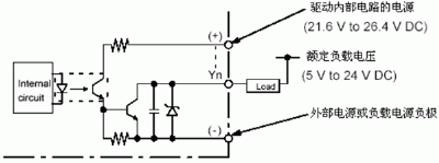

  PLC是广泛应用于工业自动化领域的控制器,它的功能越来越强,性能越来越先进。为了配合步进电机的控制,许多PLC都内置了脉冲输出功能,并设置了相应的控制指令,可以很好地对步进电机进行控制,图1是松下FP0-C16T晶体管输出型PLC的输出电路结构。

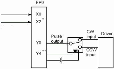

  (3) 可以作为带梯形加减速的两相脉冲输出,主要使用PULS和SPD1指令控制,频率变化范围0Hz_10KHz,加减速率10Hz/10ms_10KHz/10ms,可以连续输出,也可以脉冲串形式输出,这里又分为两种控制方式CONTROL ENGINEERING China版权所有,一种是脉冲+方向控制(Y0、Y1输出脉冲,Y2、Y3输出方向),一种是正反向脉冲输出(Y0输出CW脉冲控制工程网版权所有,Y1输出CCW脉冲)。如果使用Y0、Y2分别进行脉冲、方向控制,控制系统如图2所示。如果使用Y0作为脉冲输出,可以通过如图3所示的方法实现两相脉冲输出。

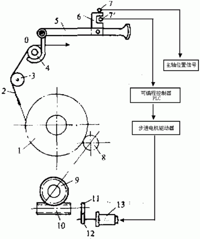

  本装置是通过检测后梁的摆动是否超出范围来检测经纱张力的波动是否满足要求,不满足要求时就控制送经装置予以调整。如图4www.cechina.cn,当经纱2的张力发生波动时,活动后梁4带动张力感应杆5绕点O摆动。当检测片6进入接近开关7的有效作用区时,接近开关7就发出一高电平信号。以PLC为核心的控制器根据这一信号和主轴位置信号,启动步进电机13,驱动织轴送出经纱。接近开关7'是极限张力检测开关。当经纱张力过大或过小时,检测片6将遮挡接近开关7',7'输出的高电平信号到控制器后,控制器就会关掉织机,以便进行人工处理。主轴位置的检测是为了控制送经运动的允许时间,以避开打纬,保证纬纱能被打紧。主轴位置的检测同样采用的是接近开关非接触式检测。

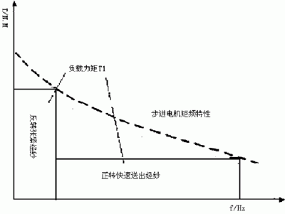

  对于织机送经机构,其负载特点是:当步进电机正转送出经纱时,经纱张力不是负载阻力,而是驱动力。因此步进电机只需输出较小力矩,克服蜗杆蜗轮自锁性,织轴即可回转经。此时步进电机转速可能较高(由纬密定);当步进电机反转张紧经纱时www.cechina.cn,经纱张力是负载阻力,步进电机需输出较大的驱动转矩,而此时步进电机转速要求较低,步进电机的输出矩频特性(如图5虚线所示)正好与其相适应。因此、步进电机非常适合于这类伺服机构低转速大转矩、高转速小转矩和高精度的要求,是织机送经机构理想的驱动元件。
