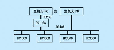

  变频器与PLC的通讯通信是双向进行的,因此收发双方同时都具备收发设备。但双方可共用一个传输媒介,也可各自拥有单独的传输媒介。传输系统和交换系统共同组成一个完整的通信系统,直至构成复杂的通信网络。而这个简单的系统也基本上包含通信方面的一些基本技术:编码技术、传输技术。本系统TD3000矢量变频器通用变频器接入RS485总线采用"单主多从"PLC控制网。如图6所示。
用RS485网络实现PLC与TD3000变频器多机通讯(下)如图
  图6      单主机多从机PLC控制网
  TD3000矢量变频器采用两线制的RS485接口协议作为现场监控和调试协议。它以主从方式构成工业监控网站,在网络内有1个主站,1-31个从站,各站点由唯一的标识码识别。这样上位机便能通过RS485通信线,对挂在上面的变频器进行控制操作。TD3000矢量变频器采用主机"轮询",从机"应答"方式。其通信方式为RS-485,波特率最高可达125Kbps;数据格式为:1位起始位,8位数据位,1位奇偶效验位,1位停止位。变频

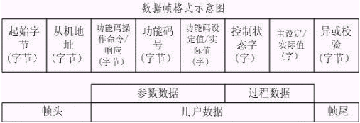

  (1) 起始字节:02H;
  (2) 从机地址:范围2~126;
  (3) 功能码操作命令/响应字:范围0~15,功能码组号+功能码号。功能码组号范围0~16(BIT8~BIT11),功能码的范围0~99(BIT0~BIT7),遵循先发高字节,再发低字节的原则;
  (4) 功能码设定/实际值:变频器参数设置,修改范围见参数表;
  (5) 控制字/状态字:控制变频器的启动/停止,反映变频器的运行状态,故障报警等;
  (6) 主设定值/运行数据实际值:运行数据设定值由用户根据控制要求来设定,通过设定功能码的形式来实现。内容包括:运行设定频率、设定转速、设定线速度、闭环设定等等。运行数据实际值是由设定值来决定。例如:实际运行频率、实际转速等等。当状态字反映出运行故障时,实际值将为故障代号;
  (7) 帧校验:帧校验方式为异或校验法控制工程网版权所有,计算方法为本帧数据字节的连续异或结果。
  将变频器的通信数据格式CONTROL ENGINEERING China版权所有,波特率,以及通信地址设置好www.cechina.cn,例如以50Hz运行2#变频器。需要将变频器频率设定成F0.03=6。如表2所示:
  表2    数据帧的具体格式
  由通讯可以控制变频器的起/停、故障检测、故障复位、速度和转向控制,由PLC通过RS485接口完成。

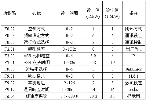

  (2) PLC程序应完成FX2N-485BD通讯适配器的初始化、控制命令字的组合、代码转换及变频器应答信息的处理等工作。在该系统1:2多分支通讯网络中,每个变频器为一个子站,每个子站均有一个站号,事先由参数设定单元设定。具体参数如表3所示。
  表3  参数设定表
  以上参数是修改的实际值,其余参数调整是按厂家出厂值设定,注意采用闭环编码器时,编码器的分辨率和转向。

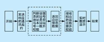

  (3) 工作过程中,FX2N-485BD发有关命令信息后,各个子站均收到该信息,然后每个子站判断该信息的站号地址是否与本站站号一致。若一致则处理该信息并返回应答信息;若不一致则放弃该信息的处理,这样就保证了在网络上同时只有1个子站与主站交换信息。如图7所示。
  图7      发送信息交换过程
  (4) 由于FX2N通讯的收发状态切换较慢,取决于PLC的扫描周期,这个时间估计为3ms左右,因此在与TD3000通讯时,接收不到变频器的应答数据(变频器返回数据约1ms),因此我们考虑变频器软件做非标,调整返回信息时间。

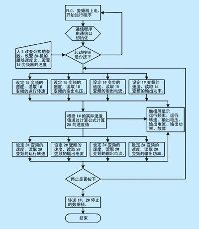

  (5) 正常工作时变频器与PLC通讯控制软件设计的程序流程图如图8所示。
  图8      变频器与PL
