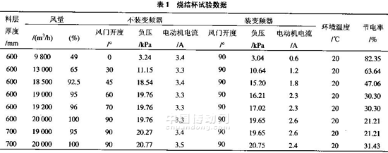

       1)为了证实烧结风机应用变频调速的可行性,我们在烧结杯试验中进行了变频调速试验,得到了一组令人满意的数据如表l所示。
烧结厂同步主引风机的调速控制如图

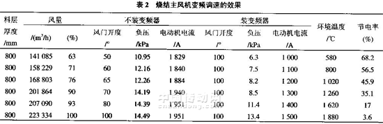

        从试验数据可见,未装变频前,风门开度从0~90风量基本不变,风压从3.24~20.77kPa变化,整个试验过程,电流保持3.4 A大致不变;装变频器后,风门全开,600 mm 料层时,测得风量从9 800~20000m3/h时,负压从3.04~19.65 kPaCONTROL ENGINEERING China版权所有,电流从0 6~2.6A,节电效果十分明显。2001年1月,在罗克韦尔自动化和广西南宁怡得发展公司格州分公司(柳州市怡得安豪科技发展有限公司)的协助下,我们正式将A-B高压变频器用在2 000 kW同步电动机上,进一步验证了烧结主风机应用变频调速的实际效果,具体如表2所示。
如图2
       通过表中参数可见,在正常生产情况下.负压下降了近4 kPaCONTROL ENGINEERING China版权所有,功率节约了近600 kW,对生产工艺和节电产生了重要作用。
