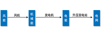

  风力发电系统主要由风力发电机和升压变电站组成,风力发电机组是将风动能转换为机械能,再将机械能转换为电能输送到电网的机电一体化设备。升压变电站则把电能送入电网。

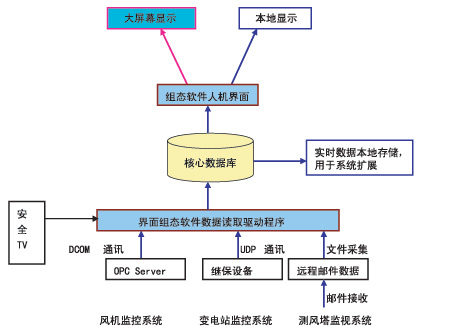

  目前,风电场生产实时数据监管辅助决策计算机系统技术成了先进管理的标志之一。在管理方式上,每个系统单元采用一个独立的管理控制,整个风电场的风机和升压变电站,以及气象站均由自主控制系统控制。建立一个高效的实时数据平台,把GAMESA、四方继保、安全TV监视等不同厂家的设备和系统,即把风机监控系统、变电站监控系统、气象站监控系统、安全TV监视等融合创新集合成一个系统,通过独立自主编辑不同的接口协议驱动程序,统一到一个高效的实时历史数据平台上,进行数据显示、存储、分析。实现辅助决策和实时监管控制工程网版权所有,满足管理和运行要求。系统结构框图如图1。
  GAMESA风机监控系统提供了OPC(OLE for Process Control)协议,实现系统与系统之间平滑连接。OPC服务器是按目录树的方式来组织数据的。在OPC协议中,每一个数据项都有一个唯一的标识。OPC客户端可以对OPC服务器所提供的数据重新进行组织,以便于数据的输入和输出。
  四方继保提供的升压变电站监控系统是基于UNLIX操作系统的CS2000系统控制工程网版权所有,通过广播协议发送数据。系统逻辑框图如如图2。

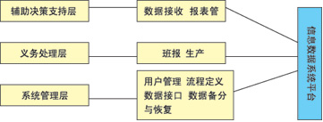

  辅助决策支持层
  辅助决策支持层对综合管理信息系统的所有业务数据和管理数据进行多角度的分析和统计,为企业领导和管理人员提供管理手段和数据支持;该层由综合查询分析、报表管理功能模块构成,除提供用户标
