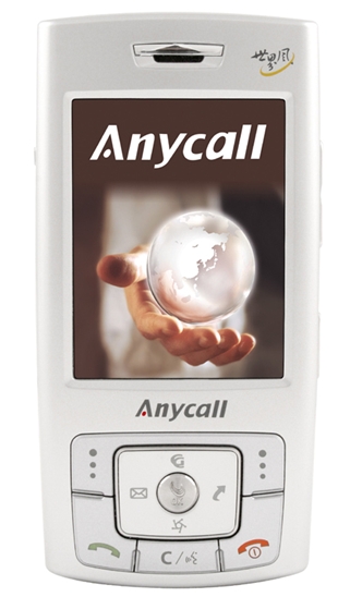

       目前触觉感应技术已在消费类电子产品中引发一场革命CONTROL ENGINEERING China版权所有,三星公司新推的SCH-W559就是一个很好的例子。但这种手机有别于其它大屏幕产品。SCH-W559所采用的技术能使虚拟屏幕按键具有真实、自然的感觉,并能为用户操作提供直觉确认。

图1:带触觉反馈功能触摸屏的三星SCH-W559。

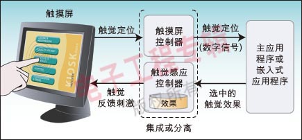

图2:当用户触摸图形按钮时,触觉反馈系统可根据预编程的触觉效果驱动执行机构。

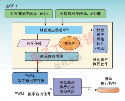

       触觉反馈技术可以用于便携式或固定设备的触摸屏。不同的产品设计可能采用不同的元件,但基本架构是相同的,都是利用触觉反馈技术对一个或多个执行机构(电机)施加高速控制。在小型设备中,执行机构可能类似于移动电话中使用的小型振动电机。对于大型设备可以采用针对各种触摸屏尺寸和重量优化过的执行机构。
如何在触摸屏人机界面设计中集成触觉反馈功能如图
图3: 触觉反馈系统原理框图。
       当用户按下某个图形按钮时,触觉反馈系统根据预存的触觉“效果”(振动)驱动执行机构。执行机构的移动可形成图形按钮移动的感觉,从而让用户体验到按下/松开机械按钮那样的感觉。系统还可以用声
