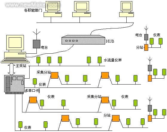

  就我们企业来讲,由于近年来水资源日益匮乏,节水工作日趋重要。为了节水降耗,我们企业于98年实施了水计量检测系统。该系统除了上层网络外www.cechina.cn,全部采用了串行通讯技术实现联网。其中数据采集设备包括主采站、串行通讯控制模块(作分站)、多串口通讯卡、具有RS485的流量仪表、串口数传电台(RS232)、RS485/422通迅中继器。组成了如图1所示的数采系统。
串行通信联网技术在冶金自动化监控领域的发展与应用如图
  图1 水计量数据采集系统图
  在该系统中,多串口卡为4口RS485卡;分站为2串口的用户可开发通讯控制器;电台配有RS232串口可与计算机通讯;通迅中继器在有线超过1.2千米的地方进行信号放大(图中略)。对于较远的计量点,采用了无线通讯方式。有线方式上设立分站,是依据单段上所连接设备的限制以及地理位置的限制设计的,使系统结构更加合理。该系统覆盖了4千米范围的计量点,采集了近50个计量数据。主采站与企业主干网连接,使企业各职能部门能实时查询各个计量点和各单位的用水情况。该系统对节约水利资源控制工程网版权所有,发挥了重要作用。

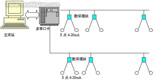

  水计量数采系统投入运行后,我们企业又实施了煤气计量数采系统。实施煤气计量数采系统不仅是为了是煤气数据可以进行实时检测,主要原因是因为企业内部所生产的煤气种类多样,利用计算机进行数据采集,对流量数据可以进行温度、压力补偿,还可以根据不同煤气的不同热值情况进行补偿。煤气计量系统与水系统所不同的是,煤气系统采用近20块8路A/D数采模块,接收常规仪表的4-20mA信号,通过RS485与上位机进行连接,组成串行系统通讯网络。系统共有50多个采集点的温度、压力及热值数据,覆盖范围约3千米。系统投运以来运行稳定可靠。该系统数采部分的网络结构如图2所示。
  图2 煤气计量数据采集系统图
