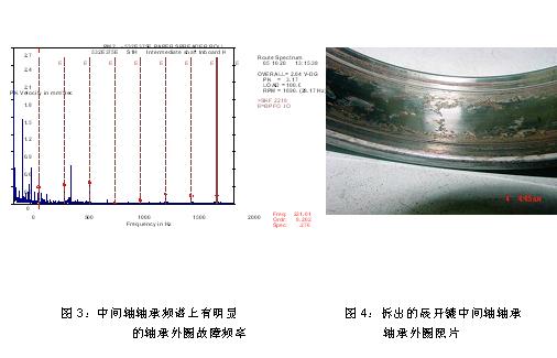

  案例1   后段烘缸展开辘中间轴轴承故障。
  2005年10月20日该中间轴轴承的Peakvue趋势突然上升,幅值从15g上升到83g;普通的振动趋势上没有异常。见图1与图2:
为何艾默生CSI振动分析仪是纸厂状态监测的首选?如图
  进一步做深入分析发现频谱上有明显的轴承外圈故障频率,于是在2005年11月14日更换轴承,更换轴承后,Peakvue的趋势大幅下降。见图3与图4:
  从损坏的中间轴轴承来看轴承进水是引起Peakvue趋势突然上升的主要原因由于烘缸帆布停机时要清洗所以可能的原因是清洗时不慎把…
  从损坏的中间轴轴承来看,轴承进水是引起Peakvue趋势突然上升的主要原因。由于烘缸帆布停机时要清洗,所以可能的原因是清洗时不慎把水冲进了轴承。我们知道轴承大量进水后将导致轴承发热,如果不及时处理轴承短期内就有可能烧毁。

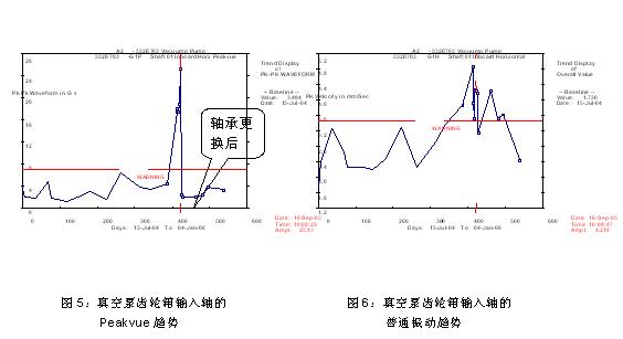

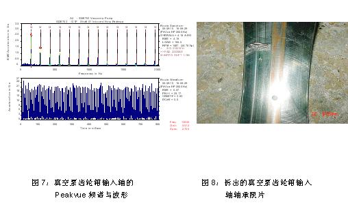

  案例2   真空泵齿轮箱轴承故障
  2005年9月1日3#真空泵齿轮箱输入轴的Peakvue趋势突然上升,幅值从3g上升到17g左右,普通的振动趋势没有明显变化。见图5与图6:
  分析Peakvue频谱与波形,发现明显的轴承外圈故障频率,且Peakvue时域波形的冲击达26g左右。在2005年9月12日更换该轴承,更换后Peakvue的趋势大幅下降。检查拆出的轴承,发现轴承外圈有严重剥落。见图7与图8:

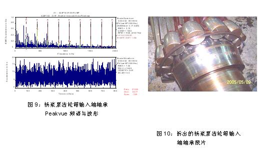

  案例3   扬浆泵齿轮箱轴承故障。
  2005年4月4日在扬浆泵齿轮箱输入轴轴承的Peakvue频谱上发现明显的轴承内圈故障频率,并且Peakvue时域波形的冲击达20g左右。于是在2005年5月9日更换齿轮箱输入轴轴承。检查拆出的轴承,可以看见有明显的内圈故障。见图9与图10:

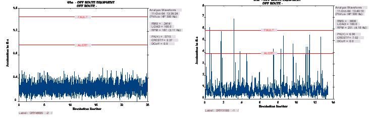

  案例4,烘缸虹吸管故障。
  2004年10月11日生产部发现49和51号烘缸传动侧虹吸管处没有蒸汽www.cechina.cn,操作工怀疑这两个烘缸的虹吸管断掉了,希望能做进一步分析确认。于是我们采集了这两处的Peakvue信号。从图11与图12可以看出,51号烘缸传动侧运转时虹吸管存在明显冲击,但49号烘缸虹吸管则没有异常。
                   图11:49号烘缸虹吸管外壁Peakvue波形                                  图12:51号烘缸虹吸管外壁  Peakvue波形
  2004年10月18日,机械维修停机时检查了49与51号烘缸传动侧
