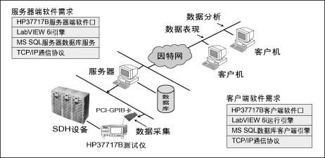

        这里实现的SDH/PDH远程测控系统是基于客户机/服务器(Clients/Server)模式,服务器通过PCI- GPIB接口卡与HP37717B的HP-IB接口相连,然后HP37717B测试仪通过各种电接口或者光接口连接到被测的SDH设备上,客户机通过Internet网络连接到服务器上。

        由于服务器端软件不直接面向用户,它仅仅是客户端软件与HP37717B之间的中介,因此它一方面与客户端软件相连控制工程网版权所有,借助于TCP/IP协议从客户端获取SCPI指令,并返回测量数据给客户端;另一方面控制工程网版权所有,它又与HP37717B相连,完成客户端所要求的仪器操作,由于HP37717B是通过PCI-GPIB卡与服务器相连的,因此,服务器将它看作是一个GPIB设备,并使用VISA来对该GPIB设备进行操作。
        而在客户端的软件则要复杂得多,因为它既要完成虚拟仪器面板的显示,又要响应用户的操作,对测量数据还要及时地动态更新。由于HP37717B功能较多,仪器面板复杂、层次多,为了便于用户操作,在设计客户端的虚拟仪器软面板时,对仪器本身的硬面板进行了适当的调整与重组,最后得到一个虚拟仪器主面板和四个子面板,这四个子面板是:SDH测试设置子面板、PDH测试设置子面板、SDH测试结果显示子面板和PDH测试结果显示子面板。
用LabVIEW开发SDH/PDH远程测试系统如图
        客户端软件首先要建立与服务器端的 TCP/IP连接,并对用户的仪器操作产生相应的 SCPI指令,然后发往服务器端,如果用户的操作是要求获得测试结果,则客户端软件还要从服务器端读取数据,并在相应的软面板上显示出来。
