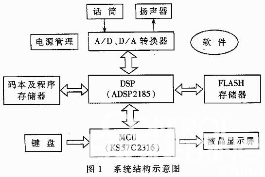

  如图1所示,系统由MCU实现总线控制控制工程网版权所有,接受外部键盘输入,并在液晶屏上显示信息。在本系统中,语音充当大部分人机界面的角色CONTROL ENGINEERING China版权所有,尽量省去复杂的键盘操作,而且用语音提示或语音回放代替一部门液晶文字提示。由于语音要经过DSP处理,所以MCU需要与DSP经常交换信息控制工程网版权所有,以便实现友好的操作界面。

  2.1 DSP
  DSP(ADSP2185)是整个硬件系统的信号处理中心,完成语音识别、训练、编解码,进行片内RAM及外部FLASH存储芯片的数据管理与调度,并向主控芯片MCU提供简洁的命令与反馈信息。ADSP2185是Analog Devices公司的产品,其主要性能如下:
  ·运算速度为50MIPS,且均为高效的单周期指令。
  ·提供了80Kbyte的片内RAM,其中32Kbyte为数据RAM,48Kbyte为程序RAM。
  ·最大可支持4Mbyte的外部存储区,用于存储数据或程序。
  ·提供对字节存储区(BM)与片内RAM区之间的DMA方式支持。
  ·提供两上可编程、全双工、自动进行收发缓冲区操作的串行口。
