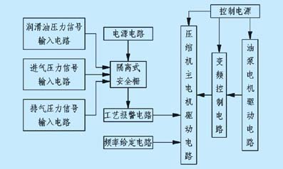

西气体压缩机有限公司生产的变频乙炔压缩机[如2Z-1.5/25型变频乙炔压缩机,拖动电机采用了YB225M-8隔爆型(dIICT4)三相异步电动机www.cechina.cn,变频器为EV2000-4T0300G],控制系统有可编程控制及变频控制电路,由频率给定电路、空气开关、交流接触器组、频率选择开关、压力信号输入电路、隔离式安全栅、故障报警电路、电源电路、油泵电机驱动电路和压缩机主电机驱动电路等组成,频率给定电路又由可编程控制器和变频器构成。有关电仪原理如图1所示:
应用PLC变频控制的乙炔压缩机如图
  图1 电仪原理框图

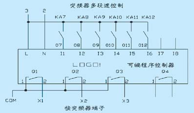

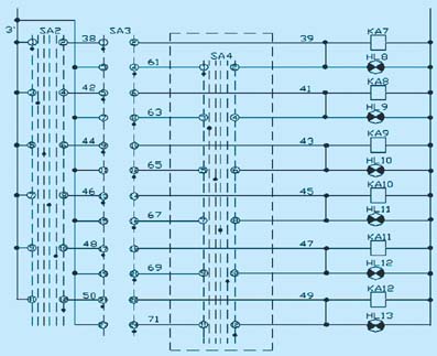

  (1)频率给定电路由可编程控制器LOGO、频率选择开关SA2、中间继电器KA7~12、及指示灯HL8~13组成(见图2)。用户可根据实际用气量来选择不同的排气量,比如将频率选择开关SA2旋至“50%排气量”时,中间继电器KA7得电动作,相应的指示灯HL8被点亮,同时中间继电器KA7的常开辅助触点闭合,输出至可编程控制器LOGO的输入端I1(见图3),可编程控制器LOGO内部已编好程序,通过可编程控制器LOGO的输出端Q1、Q2、Q3输出开关量至变频器的多段速输入端,再对变频器进行频率设定为25Hz,使之对应于“50%排气量”时的转速。同样,不同档位的频率选择,输出至可编程控制器LOGO的I1~I6输入端,就会输出不同的Q1~Q3状态,对变频器多段频率进行设定(50%、60%、70%、80%、90%、100%),使之对应于不同排气量时的频率,乙炔压缩机达到不同转速运行的需求。
应用PLC变频控制的乙炔压缩机如图
  图2 速度给定与指示梯形图
应用PLC变频控制的乙炔压缩机如图
  图3 LOGO可编程控制器示意图

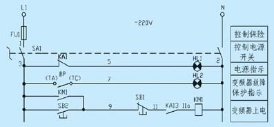

  (2)变频器启动停止电路参见图4,由启动按钮SB2、停止按钮SB1、中间继电器KA13的常开辅助触点11、11a端子及交流接触器KM1线圈组成,控制变频器的上电,只有当乙炔压缩机润滑油压力建立后,即中间继电器KA13的辅助触点11、11a端子闭合后,交流接触器KM1才会动作。
应用PLC变频控制的乙炔压缩机如图
  图4 变频器启动停止电路示意图

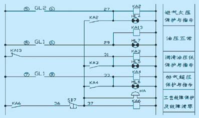

  3.2 压力信号输入电路
  压力信号输入电路由润滑油压力、进气压力和排气压力信号输入电路组成(见图5)。
应用PLC变频控制的乙炔压缩机如图
  图5 压力信号输入电路与工艺保护电路梯形图速度给定与指示梯形图

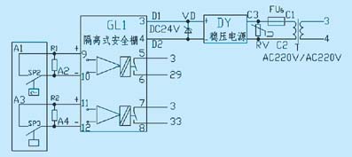

  (1)润滑油压力信号输入电路(见图6),由压力控制器SP2(控制油压)输出一开关量,由A1、A2接线端子接入隔离式安全栅GL1的输入端9、10脚,由隔离式安全栅GL1的输出端5、6脚输出给工艺故障报警电路的3、29端控制工程网版权所有,当润滑油压力低于整定值时,由故障报警电路输出停机命令给工艺故障综合中间继电器KA6(见图5)使中间继电器KA1(见图4)断开控制工程网版权所有,变频器的FWD和COM输入端无运转信号输入(见图9),使变频器停止工作CONTROL ENGINEERING China版权所有,乙炔压缩机停止运行。
应用PLC变频控制的乙炔压缩机如图
  图6 排气压力信号输入隔离式安全栅GL1电路
  (2)排气压力信号输入电路(见图6),由电接点氨压表SP3(控制排气压力)输出一开关量,由A3、A4接线端子接入隔离式安全栅GL1的输入端11、12脚,由隔离式安全栅GL1的输出端7、8脚输出给工艺故障报警电路的3、33端,当排气压力高于整定值时,由工艺故障报警电路输出停机命令给工艺故障综合中间继电器KA6(见图5)使中间继电器KA1(见图4)断开控制工程网版权所有,变频器的FWD和COM输入端无运转信号输入(见图9),使变频器停止工作CONTROL ENGINEERING China版权所有,乙炔压缩机停止运行。
