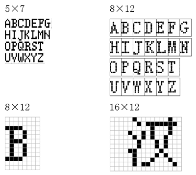

  UCDOS软件中的文件HZK16和文件ASC16分别为16×16的国标汉字点阵文件和8×16的ASCII码点阵文件,以二进制格式存储。最常用的ASCII码点阵为5×7(横向5个点,竖向7个点)或7×9。对于给定字体的字符,字形的点数越多,字形的质量越好,而所需的数据量越大,占用存储空间越多。对于不同的显示系统,要显示同一图形,所需的数据排列顺序各不相同,现有的HZK16和ASC16文件不一定能直接应用到自己的系统中,常用的方法是用排列方式可自由定义的字模软件取数据再放入程序或数据存储区。
  通过比较,发现选用12×12的点阵形式表示汉字、采用8×12的点阵形式表示ASCII码可以兼顾美观和减少硬件开支,而且有部分程序模块可共用,也为后期中英文显示界面、菜单操作界面奠定了基础。字模软件取数据时必须一个方向是8的倍数,因此12×12将自动调整为16×12或12×16,点阵字符如图1所示。

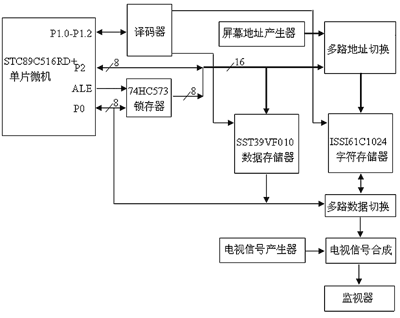

  如图2所示,单片机STC89C516RD+的内部集成了64KB闪存和1280B SRAM,利用其内部资源不需要再扩展外部程序存储器,译码器、屏幕地址产生器、多路地址/数据切换、电视信号产生器、电视信号合成大都采用FPGA编程实现,信号合成后经D/A转换送监视器屏幕显示。

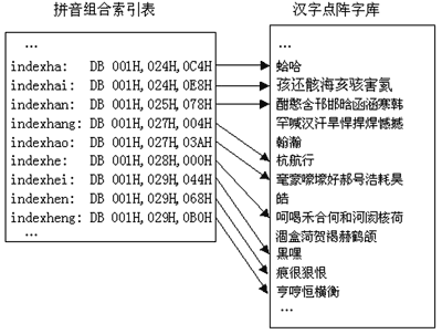

  据调查,汉字输入方案中,拼音输入方式占80%以上,形码用户则少于20%。汉字输入法的实质是建立一种按键组合到汉字编码的映射关系,使用全键盘的B超系统与使用标准键盘的PC的输入法本质上是相同的。建立索引表就可实现从按键组合到汉字编码的映射控制工程网版权所有,如图3所示。

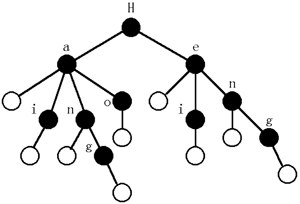

  字库准备好之后,接下来的软件设计关键在于构建拼音组合树(如图4所示)的遍历算法、同音字的查找算法。这里要占用51单片机的一些内部RAM资源,存放拼音代码、当前拼音组合映射的字库地址ADDR0、下一拼音组合映射的字库地址ADDR1和当前显示汉字的首地址ADDR等。根据拼音组合用遍历算法查得该拼音组合的第一个汉字的点阵地址,用向上、向下键实现翻页,通过ADDR与ADDR0或ADDR1的比较,来保证在同一拼音组合内查找汉字。
