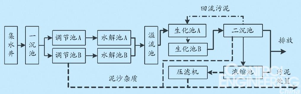

       该公司的污水处理装置采用针对高浓度有机废水生物处理的难题控制工程网版权所有,采用水解—好氧循环一体化处理工艺。水解和好氧过程反应时间较短、处理效果好。工艺流程见图1。
图1 聚酯废水处理工艺流程
点击看原图
图1 聚酯废水处理工艺流程
       车间高浓度污水经管道流入污水处理厂的集水井中,经一沉池泥沙沉淀后进入调节池。调节池调节pH值后,在水解池中利用微生物对有机物进行初级分解,将废水中不溶性的固体物质转化为溶解性物质、难生物降解物质转化为易生物降解的物质,改善污水的可生化性。水解生物处理废水COD去除率一般在30%~40%。低浓度污水进入溢流池,补充污水中氮、磷量,满足微生物生化对营
养盐的需求。
       一、二级生化池中生物膜与污水充分接触,吸附氧化污水中的有机物质,同时合成新细胞物质,曝气系统提供微生物所需氧气。老化脱落的生物膜随混合液进入二沉池泥液分离,处理后污水排出厂区。

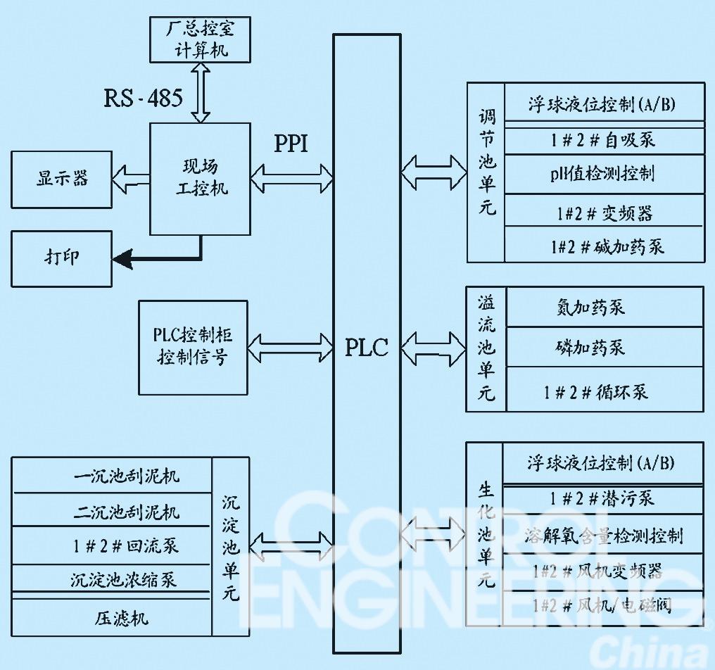

       聚酯废水处理监控系统由西门子S7-200PLC、工业控制计算机、现场仪表监控系统组成。现场工控机以组态王作为人机界面,通过RS-232与PLC通信。实现污水处理的各水泵、风机等设备的控制;过程参数在线检测、显示和调节;数据采集、报警、历史趋势记录等功能。远程上位机通过RS-485由监控软件对现场工况进行监控。系统工作原理如图2所示:
图2 系统框图
点击看原图
图2 系统框图
2.1 控制系统工作原理
(1) 污水调节池自控系统
       液位控制。调节池A、B各有1台自吸泵,通过两调节池的上、下限浮球液位开关控制自吸泵的启动停止,满足进水总流量和水解池水解工艺要求。指示灯、显示屏显示调节池的液位、自吸泵的运行状态。
       PH值闭环控制。两调节池各有一套PH值闭环控制系统,满足污水水解和生化处理工艺的要求。在线PH检测仪EC310精确监测与显示PH值,检测仪输出4-20mA信号送PLC进行PI调节,控制变频器输出、碱加药泵流量控制工程网版权所有,实现PH值变频闭环控制与监控。本系统pH值的控制目标调整为5.5~6.5。
(2) 溢流池控制系统
       氮磷加药泵控制。溢流池的2台加药泵添加氮、磷,满足污水生化工艺的要求,加药泵有手动/自动控制两种方式。自动控制用于系统总流量稳定条件时定时控制,定时长短可以通过工控机组态界面设定。手动控制根据生化池污水氮、磷的含量检测结果进行。
       循环泵控制。溢流池有2台循环泵,将处理后污水送生化池。循环泵可手动/自动控制CONTROL ENGINEERING China版权所有,一用一备、故障自动切换。
(3) 生化池自控系统
       溶解氧含量控制。两生化池各有一套氧含量闭环控制系统,该系统由鼓风曝气装置(鼓风机,供风管,曝气管)、电磁阀、溶解氧传感器与变频器组成。DC-1200型在线溶解氧测试仪直接输出4-20mA的电流控制工程网版权所有,送PLC,进行PI调节、控制变频器、风机转速使溶解氧保持在工艺要求的范围之内,并降低鼓风机电耗。
       潜污泵的控制。生化池2台潜污泵将处理后泥液送二沉池。潜污泵可手动/自动控制CONTROL ENGINEERING China版权所有,自动控制由生化池上、下限浮球液位开关控制启动停止间隔,满足进水总流量和生化工艺要求。
(4) 沉砂、污泥处理控制系统
●沉池刮泥机控制
       刮泥机的控制有手动/自动两种方式,自动控制由PLC按工艺要求,定时控制。
●沉池自控系
       2台回流泵(一用一备)将二沉池活性污泥回流生化池。回流泵可手动/自动控制、故障自动切换。1台刮泥机可手动/自动控制。
●沉淀池浓缩泵控制
