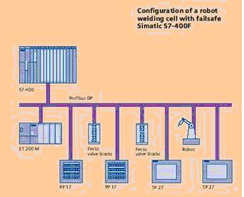

们最终选择了西门子Simatic系列产品。接下来www.cechina.cn,他们需要选择安全系统。福特过去一直依赖传统的综合硬件安全技术,但现在决定用新型的具有故障安全功能的S7-400F PLC替代以往复杂的安全电路系统。西门子当地方案提供商ICT、澳洲西门子以及一位来自德国西门子自动化认证中心的专家帮助福特共同完成了这一创新概念的设计。
最终的设计方案非常出色,可整齐划一地应用于待建的六个单元。不但如此,电流接触器、继电器、复杂的布线系统也大大减少。与先前的单元相比,安全性能得到了改善,并且增加了更多安全设施和自动检查功能。这些设施可以维护系统并更安全简便地设定操作。触摸板为操作者提供了更详细的检测信息,使诊断工作更加清晰简便。

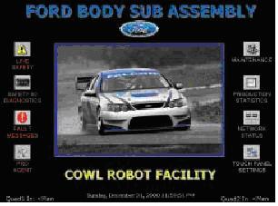

车身总装单元对机器人焊接而言至关重要。通常CONTROL ENGINEERING China版权所有,冲压金属部件在操作平台上被点焊,有时还被机器人送到其他设备接受进一步处理。福特工程师们运用Simatic HMI以及Profibus分布式输入输出技术最大限度地发挥单元设计的优势。机器人界面直接通过Profibus进行传送www.cechina.cn,使得数据交换变得快捷方便。与设备相连的电磁阀和接近开关通过Profibus上的Festo阀组进行连接。通常操作站使用PP17操作面板实现清晰而稳定的操作者互动,并通过可触摸面板提供产量数据和诊断信息。在较大的单元中,MP370触摸面板在中心位置提供生产数据和诊断信息。触摸面板能输出优质图像,可以显示出钳夹和接近开关的动态状况。这样一来就为操作者提供了清晰的诊断信息。

所有这些安全功能均由具有故障安全功能的PLCS7-400F实现。使用相关软件简化了系统配线控制工程网版权所有,并使安全逻辑更加出色。同时,过去在硬件系统上无法实现的一些新维护功能现在也已变为现实。触摸面板清楚地显示安全系统的详细信息和精确到点的诊断信息。这样,不再需要操作员通过PLC检查故障,维护工作大大简化。ICT测试并完成了PLC上的“故障保护”代码,福特也大力参与了系统配置和软件结构的过程。
福特希望在确保安全功能的同时自由操作标准控制。这一点很重要,因为工艺过程是多变的,而安全功能却一成不变。S7-400F实现了这个目标。有了它,福特技师们就可以在不影响故障安全功能的情况下修改标准码。
