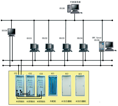

图16万吨年苯酐装置WebFieldECS-100控制系统
图1:6 万吨/ 年苯酐装置WebField ECS-
100 控制系统配置图

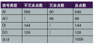

  本项目设有四个操作站、一个工程师站、三个控制站,另外,设置一个PIMS服务器www.cechina.cn,以实现管理层对过程生产系统的访问。本装置主要工艺设备包括氧化反应器(德国DWE公司)、气体冷却器、部分冷凝器、切换冷凝器、透平鼓风机组、空压机系统等,除空压机系统通过中控的通讯接口卡与DCS通讯外CONTROL ENGINEERING China版权所有,其余设备均由DCS自动控制。控制回路128个,涵盖常规PID单回路控制、分程控制、比例控制。设备联锁和工艺联锁设计全面,以氧化反应器联锁、透平鼓风机组联锁为重点,切换冷凝由控制系统SFC实现全自动控制并成功实现了四切三切换控制。系统规模如表1所示,系统配置图如图1所示。
表1:6 万吨/ 年苯酐装置I/O 表

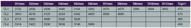

表26万吨年苯酐装置反应器多点热电偶分布astylecursorpointer;onclickreturnshow_orginr
表2:6 万吨/ 年苯酐装置反应器多点热电偶分布

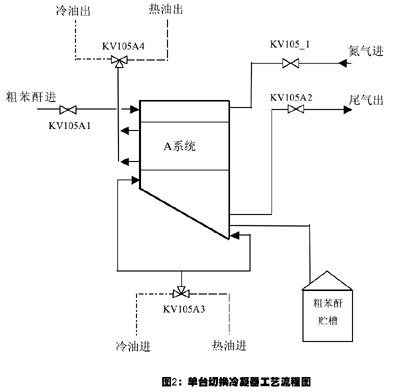

  在该项目苯酐的生产装置中,共有4个连通的切换冷凝器,分别按A、B、C、D系统表示。在正常生产中,每一台切换冷凝器可以看成是一个比较独立的单元。图2就表示一台切换冷凝器(A系统)的工艺流程图:
  对单台切换冷凝器来说,它的工作过程包括:热油顶冷油、热熔、冷油顶热油、冷却、进料冷凝。
  在进料时,阀KV105A1开,粗苯酐气体进入切换冷凝器,此时KV105A3和KV105A4均通冷油,苯酐气体在切换冷凝器内被冷却,形成固态,尾气从KV105A2阀排出。在一段时间之后,进料结束,KV105A1阀关闭控制工程网版权所有,KV105A3阀开始通热油,进行预热,一段时间后,KV105A4阀通热油,构成热油回路,开始热熔。切换冷凝器中的固态苯酐加热后成为液态,流入苯酐贮槽。待一段时间后,热熔结束,KV105A3阀开始通冷油CONTROL ENGINEERING China版权所有,进行预冷。在过一段时间,KV105A4阀通冷油,开始冷却切换冷凝器,冷却结束后,打开KV105A1阀,再次进料,又一个循环开始。
