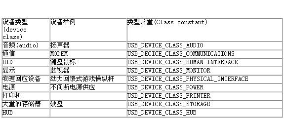

  USB是目前发展应用非常广泛的一项技术。它是一种计算机系统连接外围设备的标准输入/输出接口。根据外围设备的不同的类型USB协议将其分类,每个设备类型都定义了类似功能设备的共同行为和协议。相同类型的设备都由一组标准定义的功能模块组成。这样主机与USB设备之间的通信就可以通过一些标准格式的数据包来完成。USB开发者论坛发布了一系列USB设备的类型定义,并配以相应的使用说明。下面表格显示出 USB的设备类型(DEVEICE CLASS):
用人机接口类型开发USB设备如图
  表1 USB的设备类型

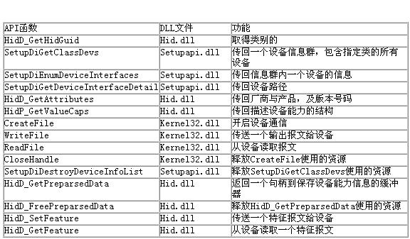

     表2列举出了与HID类设备通信过程中使用到的大量函数,这些函数的用法在DDK的帮助文档中均有详细地解释。这些函数包含在Hid.dll、Setupapi.dll、Kernel32.dll三个动态链接库中,分别起到与HID设备通讯,寻找与识别设备,交换数据的作用。
表2HID设备通信相关API函数
表2 HID设备通信相关API函数
