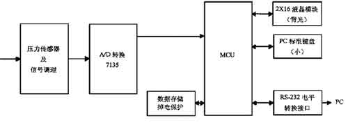

建材质量自动监测系统的设计如图
图1 系统原理框图
  2系统的原理框图
  按照上述思路设计的系统可用图1所示的框图加以说明。
  从以上原理图可以看出,试验机上串接的压力传感器输出的小信
号通过屏蔽电缆送入信号放大调理模块控制工程网版权所有,完成信号的放大、滤波及极性转换等。放大后的模拟信号经数字化模块转化为数字量,传送给单片机,再经过运算及零点补偿等处理www.cechina.cn,在液晶模块上显示出来,同时经过串行接口送到上位机。键盘提供人机交互的手段,但在此次设计中暂不对其做出分析。数据保存模块具有掉电保护功能,主要是保存当前委托编号,采集数据等信息不因断电而丢失。系统的性能要做到稳定、可靠、准确,且使用简便,有较高的容错能力,在功能上要保证有一定的可扩展。

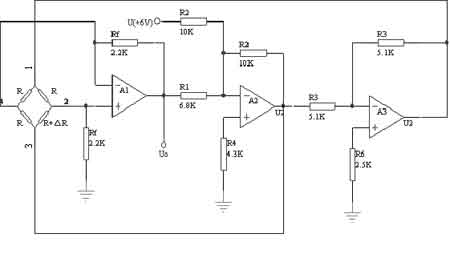

建材质量自动监测系统的设计如图
图2 高线性度桥路放大器

  ● 信号变送电路
  信号变送电路的核心是具有高精度、高稳定度与高线性度的桥路放大器。由于传感器必须连续长期稳定工作,在传感器选用上必须保证高精度和稳定度,因此选用压阻式压力传感器。传感器的灵敏度可通过调节放大器增益来校正,从而使之在高电平输出时具有良好的互换性。
  为使线性度和灵敏度均较佳,可采用如图2所示的高线性度桥路放大器。
