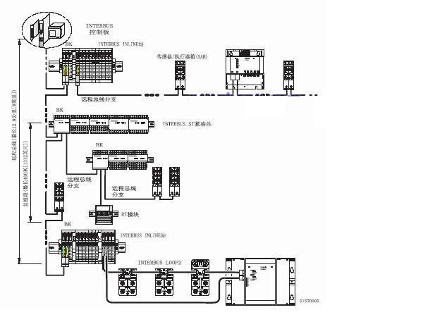

  INTERBUS总线 以ISO/OSI的七层通讯标准模型为参考,总线物理层采用RS485串行通信标准,采用环型数据链路www.cechina.cn,传输速率恒定为500K和2M。树型拓扑结构,可连接254 个子站,易于分层,易于扩展。每两个子站之间距离可达400米,采用
屏蔽双绞线传输时整个系统总长达12.8 公里。而且在同一个系统中,三种传输媒介(双绞线电缆,光纤,红外)可以根据需要混合使用。尤其值得一提的是,它强大的诊断功能,是INTERBUS区别于其它总线所独有的。独立的诊断程序提供了详细的故障信息(故障地址、故障类型和故障历史记录)。其中,准确的故障地址为用户快速排除故障提供了可能。拓扑图如下:
点击看原图
点击看原图
                                                            INTERBUS拓朴图
