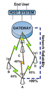

  星形拓扑结构(具有传统点对点/视线范围解决方案的局限性)的通路可靠性通常只能达到40%,很明显这种通路可靠性水平很不理想。对于自组织网络来说,其典型的通道可靠性几乎和传统的视线范围技术一样。但是两者之间有一个很关键的不同点。通过使无线设备担当中间路由器,自组织网络能够使网络可靠性超过99%。当信息无法通过某一个通道进行传送的时候,自组织网络可以提供其它替换通道(冗余)。利用数百英尺范围内的多个相邻设备实现信息传送冗余是自组织网络获得如此超卓可靠性的关键。
  图1当中的例子显示:通道AB、AC、AD的可靠性全都低于99%,但是或然率表明在任何需要的时刻总会有一个通道是畅通的。
图1自组织网络的例子说明了可靠性低于99%的通道是怎样组合成可靠的通讯路径的自组织网络设备的供应商将会自己根据设备的自动化能…
图1:自组织网络的例子说明了可靠性低于99%的通道是怎样组合成可靠的通讯路径的
       自组织网络设备的供应商将会自己根据设备的自动化能力部分地区别开来,以便高效率的决定哪个通路是开放的。一个管理良好的网络应该能够辨别出通路AB(65%)和通路AD(85%)更加可靠控制工程网版权所有,而通路AC(40%)应该被用作备用通路。这种功能使得网络可以迅速进行自我调节来适应不断变化的工业环境,形成规模可变的、能够方便覆盖整个过程单元的网络结构。另一方面,这样就不需要进行代价高昂并且很不可靠的现场调查了。而且由于工业环境是不断变化的,因此这种现场调查的结果也只是反映了某一时刻的状况。
  例如www.cechina.cn,如果通路AB被一辆调头的卡车、脚手架或是其它干扰源挡住了,那么无线设备将会首先使用通路AC和AD。网络将会自己识别这个当前的最佳路径并且自动进行组态来优化通讯通路。这种情况在安装网络时和网络在变化的环境当中长期运行时都会不断发生。这种能力使得业主可以比较轻松,因为这是目前唯一能够作到“从盒子里拿出来就能工作”的理想的网络技术。经验表明如果用这种自组织网络连接标准的工业传感器和信息系统的话,即使是最没有经验的工厂技术员也能安装和操作它。
  当你需要通讯时必须对无线设备进行同步,有两种不同原理的方法可以做到这一点:TDMA(时分多址)和CSMA(冲突侦听多路访问)。对于TDMA方式,每个无线设备都确切的知道自己何时将要在网络内实施通讯www.cechina.cn,也清楚的知道单位时间内的通讯次数。由图一的例子我们可以知道CONTROL ENGINEERING China版权所有,设备A将会在计划的时间向设备B传送数据,
