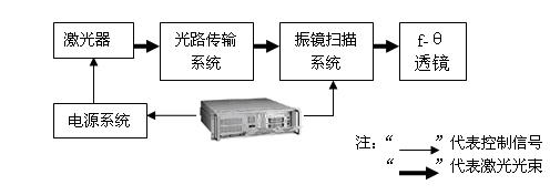

  激光标刻系统主要由研华工控机、激光器、振镜扫描系统、f-θ透镜几部分组成,其系统结构原理图如下图所示:
研华工控机在激光标刻机中的应用如图
  电源系统接220V(50Hz)分别给工控机和(气体/固体)激光器供电,工控机通过激光标刻软件控制振镜扫描系统和激光电源。准备进行标刻作业时,由工控机向电源系统发送信号来控制激光器开关光以及其激光功率大小,同时根据标刻坐标数据作一定的变换后传递给振镜扫描系统,振镜扫描系统依照接收信号对X /Y 轴振镜进行调整,即将X /
Y 轴振镜镜片偏转一定的角度。此时完整的光路传输路径为激光器发出的光束通过X 和Y 振镜折射后,入射至待标刻工件表面。
