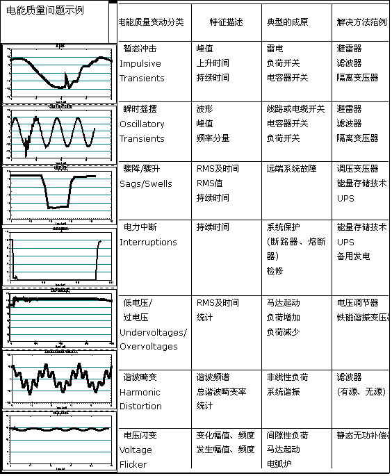

  对于普通用户,有问题的电能质量同样会引起许多问题,例如:电脑死机,屏幕频闪,灯光频闪,中线过载,功率因数补偿设备所产生的问题,谐波集肤效应所引起的导线过热,在负载适中情况下的变压器过热现象等。图一就列举了部分电能质量问题:
部分电能质量问题
  图一

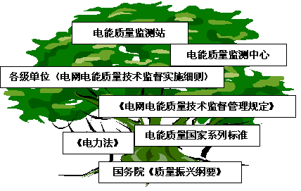

  电能质量的监督制度是一个分级管理体系:它不仅包含国家在此方面的方针、政策和法规及主管部门颁发的条例、标准,还有各行业和各级单位制定的规程、制度。它是一个树状结构(见图二),并且是整个电能质量管理的基础,只有这个架构完整以后,电能质量的管理系统才能良性运转。
电能质量的监督制度
  图二 电能质量的监督制度
