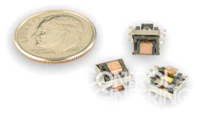

如何选择电流互感变压器如图
图1 电流互感变压器的选择要考虑多种因素,例如尺寸大小、频率、功能和电流范围等
