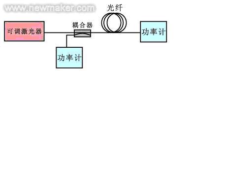

       利用图1所示的装置,可以对某个系统(特定光纤类型、光纤长度和激光线宽)的SBS进行检测。激光输出端通过一个耦合器连接到光纤上,因为连接、瑞利散射和SBS散射等原因,将会有反向散射光www.cechina.cn,耦合器将其中1%分到功率计。而长光纤的输出端则连接到另一个用于测量传输功率的功率计上。两个功率计的测量结果均取决于发射功率。

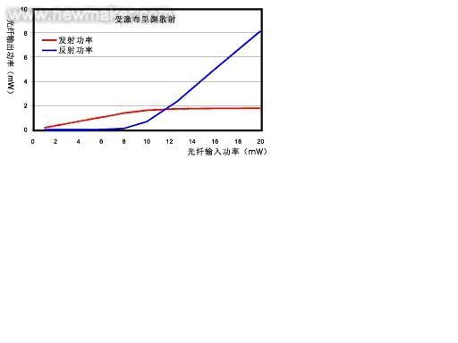

       输入功率大于SBS临界值时,散射功率呈非线性增加,传输功率趋于饱和。同时,测得的功率值亦出现强烈的波动。在图2中,显示了长度为25km的单模光纤的传输功率和散射功率。出现SBS的光纤,其长度通常最少在几公里以上,但其值也因为光纤类型的差别而有所不同。

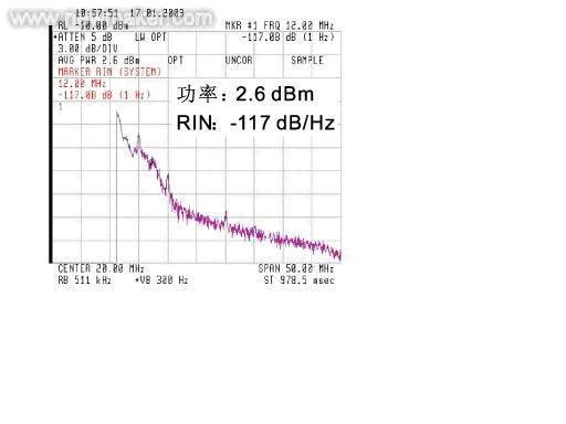

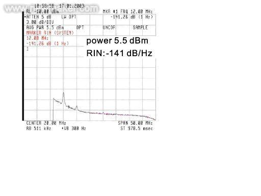

       该项新的SBS消除方法将功率保持在恒定值,从而不会引起额外的RIN产生。残余的调幅也非常小,其值远小于1%,这样就可以进行诸如眼图测试和误码率测试等时域测量,而不受SBS消除功能的影响。在光纤的输出端,可以用信号分析仪测量RIN的值。图4中显示的是在信号输入功率为+13dBm、且没有消除SBS的情况下,在25km长的光纤输出端所测得的信号RIN值;而在新的SBS消除功能连接到系统中后,信号质量得到了改善,其RIN值如图5所示。
