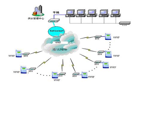

  本系统将最先进的GPRS无线网络技术,应用到变频调速供水系统中,使远程监控对象参数(如电流、电压、频率等数据及报警信号)通过GPRS无线方式实时传输给控制中心,实现在控制中心的计算机上同时对许多不同地点的水泵进行远程监控,能够及时掌握水泵的运行状况 ,为自来水公司供水决策提供可靠的依据。控制中心的上位机通过无线通讯与GPRS调制解调器进行信息传输,GPRS调制解调器再通过串口与变频器相连,从而达到异地远程无线控制变频器的功能,上位机通过监控组态软件实时对变频器操作、监控、及故障报警,提高了控制的灵活性。

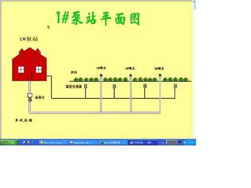

  此项设计的创新点是利用GPRS无线网络技术对变频调速系统进行远程控制,它可应用于城市供热、水文监测等方面CONTROL ENGINEERING China版权所有,尤其在城市供水和农田灌溉方面具有广阔的应用前景。针对目前城市供水的现状,泵站的分散,水厂中心不能及时了解每个泵站的具体供水情况,应用此项设计,可以直接了解每个泵站的供水情况,进行远程的监测和控制,并依据科学的供水决策,进行供水设置,达到水资源的合理利用,既节约用水,又可做到节约能源,同时还节约了人力。目前我国水资源严重短缺,如果将此项技术应用于农田灌溉,可以大大提高水资源利用率。

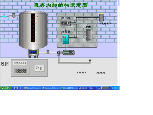

  本系统是由水泵、变频器、GPRS无线调制解调器、安装监控组态软件的PC机组成,如图
基于远程无线技术的水泵变频调速系统设计的研究报告如图

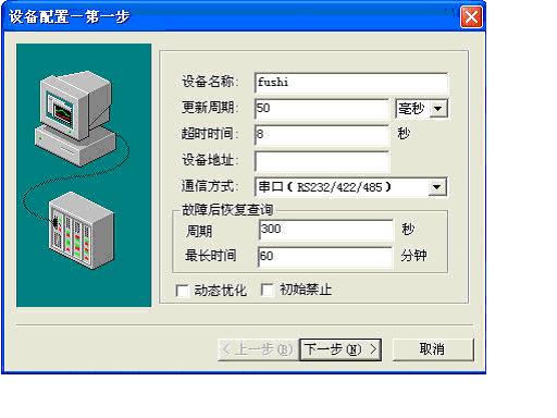

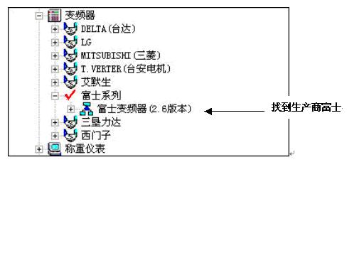

②对三维力控PCauto进行I/O驱动
新建I/O设备
对设备进行参数设定

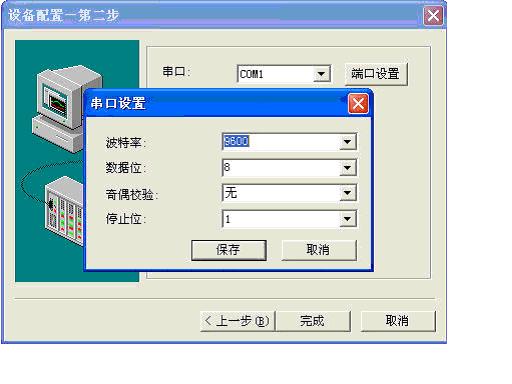

通讯端口及设置

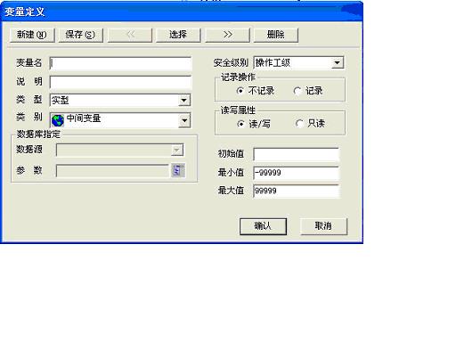

③变量定义
④动画连接

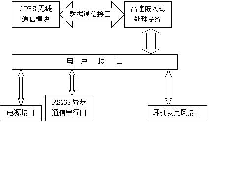

  WM-100 DTU行业版原理框图如下:

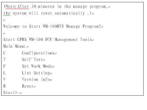

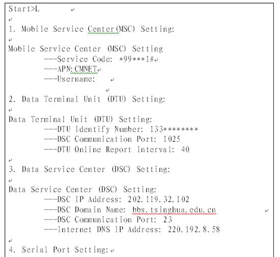

  WM-100 DTU配制主菜单界面如下:
菜单说明:
C Configurations DTU参数设置
T Self Test 测试
F Set Work Mode 工作模式设置
L List Setting 显示所有参数配置
V Version Info 版本信息
R Reset 重启系统
正确的配置参数。
