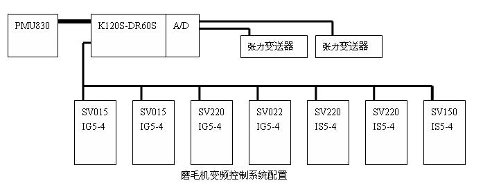

  以下是我们对江苏张家港某某机械厂的磨毛机提供的变频器控制方案。

分为磨毛和牵引两个部分控制工程网版权所有,磨毛区的控制比较简单,根据客户的需求,我们通过对触摸屏设定转速,PLC通过RS485(LS-BUS方式)通信驱动变频器进行在线调节电机速度,而且能够进行正转、反转的随意选择。
  2.以下我们将对同步控制的张力部分进行详细的解说.整个牵引机构有4台电机组成CONTROL ENGINEERING China版权所有,为了使我们的变频器更加精确的控制张力,在牵引辊2、牵引辊3前面都装有一个张力辊控制工程网版权所有,通过布的松紧程度由张力传感器检测布的张力,使用张力变送器输出的A/D值发送到PLC的A/D模块,通过PID运算,将整定出的数据(0~4000)变换到0~5000,通过RS485(LS-BUS方式)通信给定变频器的频率。这样变频器运行平稳,在相差的范围内快速补充,且保持恒速度、恒张力。
  3.在整体速度的调节上,我们设定了起步速度,并进行逐步加速的控制按扭,可以通过触摸屏进行调节。
