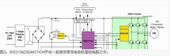

    IR公司用于变速电动机控制的平台--称为iMOTION——为设计工程师提供了一种不需要位置传感器的、实现节能、变速正弦曲线电流控制的综合系统级方法。该平台为设计工程师提供了配置变速电动机控制好处所需要的一切。用于空调机的iMOTION平台方案现在就可以(从IR)得到,并配备针对家用电器的解决方案。

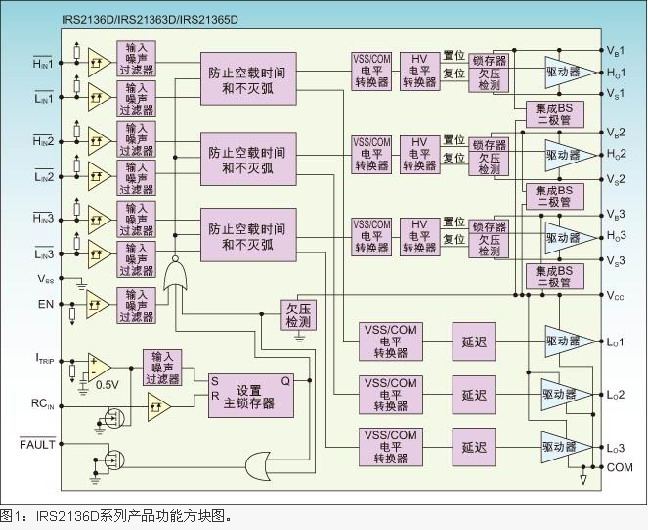

    iMOTION平台构建模块由数字控制器IC、模拟栅极驱动器、保护IC和功率平台组成,它受到各种易用开发和支持工具的支持,包括参考设计、基于GUI的编程工具和文件。在此,我们将从最近发布的IRS2136D家族出发,来仔细分析该平台的模拟单元。
点击看原图
点击看原图
    IRS2136D家族是一系列组合了三相功率MOSFET和IGBT驱动器功能的高速、高电压集成器件,并将综合保护能力集成到单颗紧凑器件之中。封装选项包括28引脚SOIC或PDIP封装套(doormats)或44引脚PLCC。图1所示为这些IC提供的功能方块图。
    IR已经利用其专有的高压IC(HVIC)技术来设计新器件。对于设计产品以驱动MOSFET和IGBT来说,该技术是比较理想的。栅驱动输出的设计采用了抗闭锁CMOS电路,该技术容许将低压驱动器与高压级开关集成起来,以在单片IC中实现高压侧和低压侧的栅极驱动器。如图1所示,在IRS2136D家族的情形下
