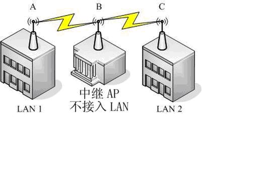

    这个想法其实是受到现在无线热点大量普及的启发,而且通过这种方式也比较简单易实现,省去了繁琐的布线工作。不过CONTROL ENGINEERING China版权所有,一般的无线AP其实并不具备桥接功能,必须使用专业的无线桥接器,这种产品属于无线AP的一个分支,其工作方式跟无线AP其实非常类似,不过它支持更多的工作模式,如果要解决上面说的问题,可以使用Wireless Repeater(无线中继模式):
    中继模式不是所有的AP都支
持,一般的SOHO级AP都不支持此模式控制工程网版权所有,高端商用AP则大多支持。使用这种模式时,一个接入有线局域网的AP作为中心AP,根据需要可采用“AP模式”,而充当中继器的AP不接入有线网络,只接电源,使用“中继模式(Repeater)”,并填入“远程AP的MAC地址(Remote AP MAC)”即可。
两点对接:谈几百米的网络互联方案如图
    中继AP将可与中心AP之间进行桥接(注意中继AP要放置在中心AP的覆盖范围内),同时也可提供自身信号覆盖范围内的客户端接入,从而延伸覆盖范围。一般中心AP最多支持四个远端中继AP接入。此时全部AP须使用相同的SSID、认证模式、密钥和信道,还要将AP的IP设置为同一网段且不要开DHCP。客户端还是会认为这是一个大范围AP,所以客户端设置还是跟单一AP的情况相同。
  这种中继模式虽然使无线覆盖变得更容易和灵活,但是却需要高档AP支持,而且如果中心AP出了问题,则整个WLAN将瘫痪,冗余性无法保障。

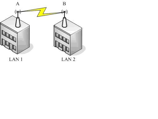

    如果需要连接的两个点距离再远一些,就可以使用加设定向天线的方式来扩大信号,这时候www.cechina.cn,中继AP就不大必要了,因为定向天线已经可以实现长距离的信号传输,所以用户可以使用点对点桥接模式。
WBridge Point to Point(点对点桥接)
两点对接:谈几百米的网络互联方案如图
  其应用示意如图,两栋建筑物内各有一个局域网:LAN1和LAN2,两个AP:AP- A和AP-B使用点对点桥接模式相连。两个AP都各自连入本地LAN的交换机中,此时这两个AP起到的作用其实就相当于一根“无形的网线”和桥接器了。
    A和B两个AP的设置方式相同,都是在AP的管理界面中选择“桥接模式”,并在“远程桥接MAC地址(Remote Bridge MAC)”中输入对方AP的MAC地址。注意两个AP的IP要在同一网段,且使用相同的信道,可以实现两个有线局域网之间通过无线方式的互连和资源共享,也可以实现有线网络的扩展。要注意的是,两个AP都应该采用定向天线。
