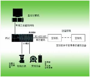

分级控制网络实施方案图
图:分级控制网络实施方案图。

  该自控系统选用西门子S7-300系列可编程控制器,带有RS422/485网络接口,支持MODBUS等相关网络通讯协议。该系统可以采用专用工业通讯网络技术实施远程联网。空压站自控设备可根据生产实际情况和各设备的特点,以及可能存在的问题,综合各方面因素后确立分级控制网络的实施方案,如图1所示。
