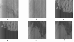

神经网络算法的改进
    从上面的分析可以得到,神经网络法对非均匀性的校正的关键是如何建立期望的校正输出模型,在非线阵列的焦平面非均匀性校正中,一般将校正元相邻元的输出平均值作为本元的期望输出带入网络进行网络训练,发展出了4领域和8领域等方法。对于线阵列,由于探测单元只有两个相邻的探测元,直接应用上面的方法进行网络训练,校正效果不是太好。鉴于此控制工程网版权所有,对算法进行如下改进。
一种基于人工神经网络的遥感图像去条带方法如图
图2  基于改进神经元算法的试验结果
