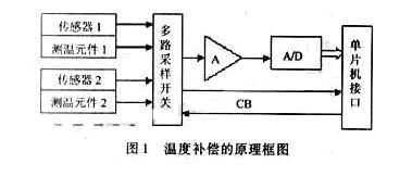

       在一单片机传感器测量系统中,要解决传感器温度误差补偿问题,首先要测出传感器点的温度,该温度信号作为多路采样开关采集信号的一路送入单片机。测温元件通常是安装在传感器内靠近敏感元件的地方,用来测量传感器点的环境温度,测温元件的输出经放大及A/D转换送到单片机,单片机通过并行接口接收温度数据,并暂存温度数据。信号采样结束,单片机运行温度误差补偿程序,对传感器信号的温度误差进行补偿。对多个传感器,可用多个测温元件,常用的测温元件有半导体热敏电阻、AD950测温管、PN结二极管等。原理
框图如图1。

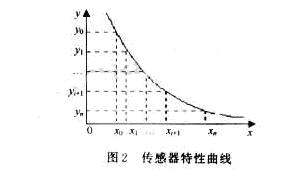

       温度变化给传感器实际测量带来误差,表现在传感器的输入输出特性曲线上产生非线性变化。为解决这样问题,必须使问题简单化,找出它们间的关系,建立对应的数学模型。传感器特性曲线y=f(x),如图2所示。
用单片机软件实现传感器温度误差补偿如图
      我们可以把该曲线按一定要求分成若干段,在此设分成n段,然后把相邻两段点之间的曲线用直线近似,这样可以利用线性方法求出输入值x所对应的输出值,这就是线性插值法。设输入值在(xi, xi+1)之间CONTROL ENGINEERING China版权所有,则其对应的输出值y可由下式求得:

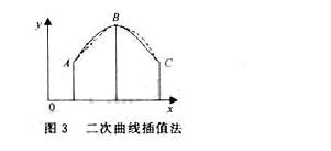

       若传感器的输入和输出之间的特性曲线的斜率变化很大,采用线性插值法,误差就很大,这时可采用二次曲线插值法,即通过曲线上3个点A(x0、y0),B(x1、y1),C(x2、y2)做一抛物线,用此曲线代替原来的曲线,如图3所示。曲线方程为一元二次方程www.cechina.cn,一般形式为:
