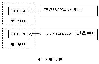

      两套系统采用不同的PLC,两
者网络拓扑结构不同,通信协议不同(采用厂家自己的协议),第一期采用的是THYSSEN PLC,网络拓扑结构为环形结构,通信协议采用T800;第二期采用Telemecanique PLC,网络拓扑结构为总线型,通信协议是FIPWAY。系统连接图见图1。

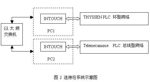

    1、 组建以太网
首先,用交换机组建一个以太网,将一期二期的监控PC分别命名为PC1和PC2,系统示意图见图2 。
利用 INTOUCH 通过以太网实现自来水厂两套独立自控系统的连接如图
    在PC1和PC2上分别安装TCP/IP通信协议、NetDDE程序及完成其它一些辅助工作。
