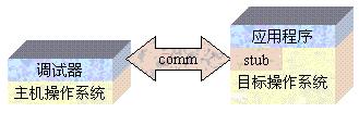

       综上所述,这一方案需要目标操作系统提供支持远程调试协议的通信模块(包括简单的设备驱动)和多任务调试接口,并改写异常处理的有关部分。另外目标操作系统还需要定义一个设置断点的函数;因为有的硬件平台提供能产生特定调试陷阱异常(debug trap)的断点指令以支持调试(如X86的INT 3),而另一些机器没有类似的指令www.cechina.cn,就用任意一条不能被解释执行的非法(保留)指令代替。目标操作系统添加的这些模块统称为"插桩"(见下图),驻留于ROM中则称为ROM monitor。通用操作系统也有具备这类模块的:编译运行于Alpha、Sparc或PowerPC平台的LINUX内核时若将kgdb开关打开,就相当于加入了插桩。
嵌入式操作系统的调试如图
