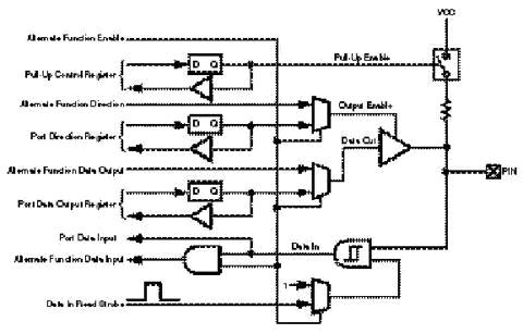

  §端口结构应在不需要进行特殊编程的情况下能够探测端口打开和端口不足。每个 I/O 引脚可同时设定为输出和输入的地址,以提供有效而快捷的诊断能力。
蓝牙技术在汽车中的应用如图
图 1. I/O 图
