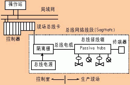

再论现场总线控制系统的应用及困惑如图
图1 FCS基本构成图

    2004年9月5日www.cechina.cn,操作人员反映空分装置的一个生产单元的多块仪表突然失灵,经仪表维修人员紧急排查发现:一块现场总线卡上的故障(Error)“红灯”亮起,该卡所带的两个通道(Port1、Port2)即两个现场总线网络段(Fieldbus network segments)的全部信息处于故障状态控制工程网版权所有,近20台现场变送器、调节阀信息及人—机对话全部中断,使该装置的一个生产单元的相关仪表全部处于失控状态。手足无措的仪表维修人员紧急向厂商技术支持求助,要求技术支持提供处理方法的同时,要对该装置生产的安全提供承诺,但得到的回答都是“不保证”或“不敢肯定”的答复。该控制系统现场总线卡故障这已是第二次,它是一个月前大修期间刚换上的新备件卡,且无论如何也不能软恢复的硬件故障。见图,现场总线控制系统的基本构成。
