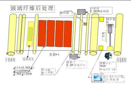

    玻璃纤维后处理设备分开卷机构,浸涂机构(浸涂表面涂偶联剂),烘烤机构,前牵引,后牵引,收卷部份。
    1.1  玻璃纤维后处理系统要求
    开卷部分恒张力控制,速度可以调节
    收卷部分变张力控制,张力变化,达到收紧纤维,收卷整齐,间隙均匀。
    后牵引部分,要求收紧后和前牵引同步,
可以测定纤维长度误差+-1MM控制工程网版权所有,纠偏要求误差+-1MM.

    玻璃纤维后处理系统工艺过程参见示意图控制工程网版权所有,如图1所示。
台达机电产品在玻璃纤维后处理工艺中的应用如图
图1  玻璃纤维后处理系统工艺过程示意图
