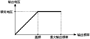

变频器基频参数的示意图如图:
变频器基频设置参数的概念如图
图1
    基频以下,变频器的输出电压随输出频率的变化而变化,V/F=常数,适合恒转矩负载特性。
    基频以上,变频器的输出电压维持电源额定电压不变,适合恒功率负载特性。
